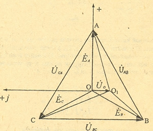

Pukin писал(а) LAMER писал(а) Местный электрик нашел "классное" решение, перекинув данную квартиру на другую фазу на которой 210В Все правильно сделал Ваш электрик.Логичное решение. slavapril писал(а) ... Простые обыватели называют это явление "перекосом" фаз. Возникает либо при плохом контакте нулевого провода в 3-х фазной системе либо при его обрыве. А мне нравится название "перекос фаз". Такое название отражает физический смысл явления. Перекос - это значит неравномерность. Так вот, первопричина - это несиммеричность нагрузки. А когда при несиммеричной нагрузке еще и плохой контакт на клемме нулевого провода или обрыв, вот тогда и перекос: на одной фазе 240В, на другой 180В, на третьей 190В Симметрично нагружают 3-х фазную цепь, например, двигатели. При его подключении к источнику амперметр покажет во всех фазах один и тот же ток. А спецприборы еще и одинаковый угол сдвига между напряжением и током. Но также нагрузка в 3-х фазах может быть и разнородной, т.е. содержащей и активные сопротивления и реактивные в разных комбинациях. Эти комбинации могут сложиться так, что амперметр тоже покажет одинаковый ток во всех фазах, однако углы сдвига между напряжениями и токами во всех 3-х фазах будут разными. Такой тип нагрузки называется равномерной(но не симметричной из-за разных углов сдвига.) - это для сведения. А название "смещение нейтрали" отражает графический рисунок и соответствующие расчеты положения нейтральной нулевой точки. На рисунке внешние три линии отображают междуфазное(т.е. линейное) напряжение, а внутренние - напряжение между нулем и каждой их фаз. Когда все в норме - эти внутренние 3 линии равны на каждой фазе и точка нейтрали строго в середине. При неисправном нуле(его обрыве или плохом контакте) эта точка нейтрали внутри треугольника смещается в зависимости от подключенных нагрузок в фазах - есть спецформула для расчета. Отсюда и название - смещение нейтрали. Профессионалам выражение "перекос фаз" не дает никакой информации. Для общего представления даю рисунок. На нем видно и правильное положение нейтрали-точки О(строго в середине) и ее смещение в произвольную точку О1. Вложение
Комментарий к файлу: для интереса и общего развития Соответственно, видно, что фазные напряжения(между нулем и фазой) не равны. И кстати говоря, равномерной в жилом доме нагрузка никогда и не бывает. На одной фазе, например 60А, на другой 90А, на третьей может быть и 70А. И это причиной смещения нейтрали быть не может. Единственное исключение - когда очень сильно ток в одной из фаз превышает расчетный ток для выбранного сечения(происходит существенная потеря напряжения на данной жиле). Но всегда закладывается еще и 30%-ный запас при выборе сечения относительно расчетной нагрузки. Такая большая неравномерность - весьма редкий случай, но, правда, бывает. Но все-таки на 99% - это бывает плохой ноль. И если "умный" электрик пересадит много народу с, например, 170-вольтовой фазы на "счастливую" 210-вольтовую, то напруга может снова "нехорошо" перераспределиться по фазам.![]() для интереса и общего развития - fghj2 [ 45.81 КБ | Просмотров: 837 ] Скока букв написал-то - прям сам удивляюсь ![]() |
