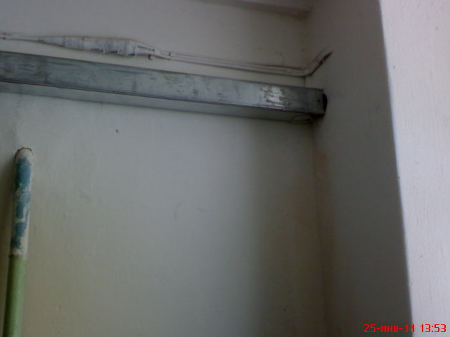

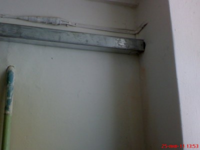

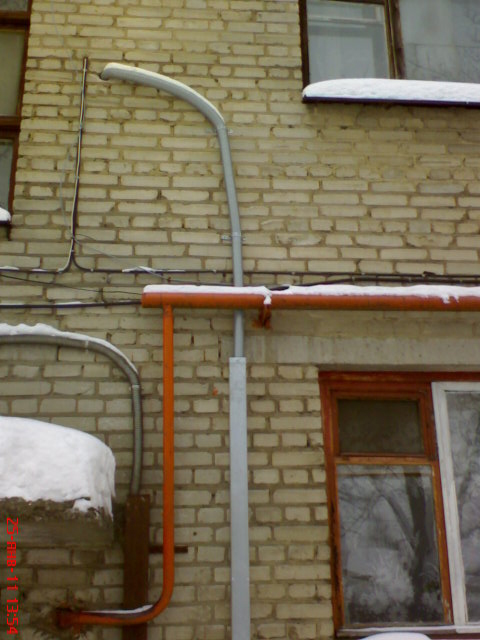

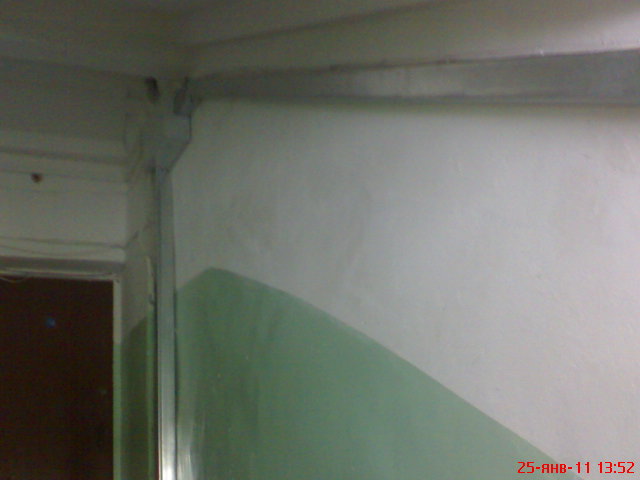

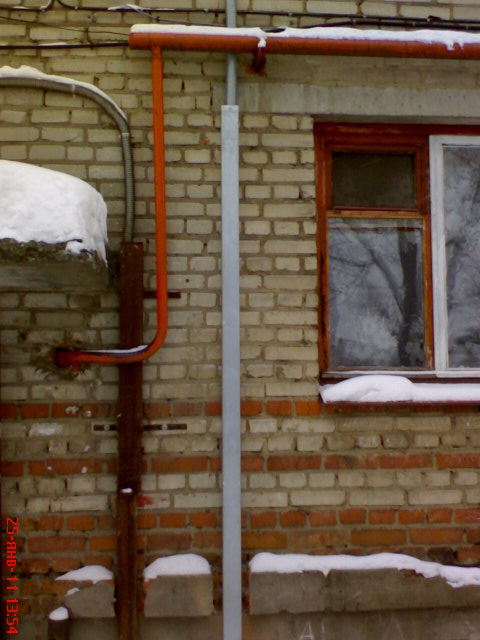

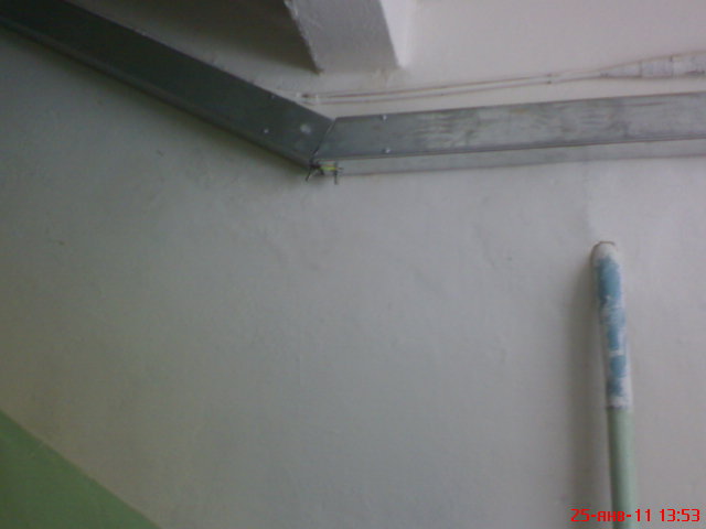

получилось это так .в лотке кабель 5*35 и 5*2,5 . поднимается из подвального помещения на высоту от земли 70см и выходит на второй этаж.

извините что два фото перевернуты не входили.
Re: чем защитить кабель на улице. |
26 янв 2011, 21:11 ![]() |
Ну ничего...довольно-таки прилично. Я думал, что будет не так прилично
26 янв 2011, 21:13 ![]() |
увы вы правы
26 янв 2011, 21:17 ![]() |
Будем надеяться на снисхождение газовой службы...Ну а так - зачетно

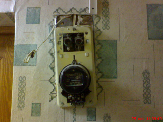

надеяться и сдавать директору а не мне.а ему и инженерам обслуживающим организациям все сдано и даже все переключино.а переключали новую проводку на такие щиты у комнат"это общага"
