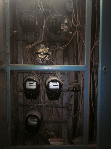

Счетчики стоят в подьезде. Как выловить человека или как сделать так чтоб он не смог воровать, очень надо!
(воруют 1 способ массу на батарею, 2 способ трансформатор в разетку).

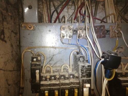

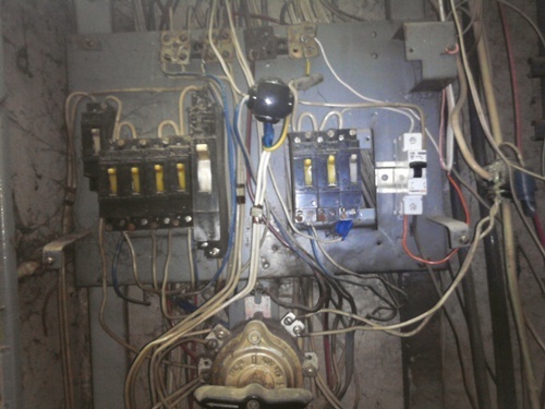

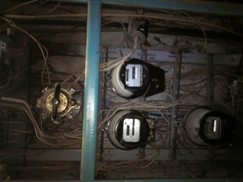

Я заехал сегодня посмотрел(нижний стоит,его крутится как надо)отследил провода,вроде всё в норме, кроме нескольких нулевых проводов-где орешек, с колодки идет в низ в пол.и по одному нулю с двух квартир с колодок, так как роз, освещение, плита, ввод=4 а на колодке 5проводов.....какие выводы.

Вызвоните провода которые идут на эту квартиру. Отсоеденив их сначала.
А потом снова садите. Что останется лишнее, похороните.

знакомый мой попросил посмотреть почему у него греются предохранители, счетчик в квартире, две пробки фаза-ноль,
- пять проводов, четыри вызвонил, пятый не нашел, отключил, перестали нагреваться предохранители. откуда и куда неопределили
А лучше всего щит переделать, с установкой новых электронных счетчиков
