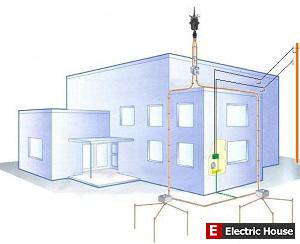

И так, какую систему молниезащиты использовать?
Главная цель молниезащиты – отвести молнию от дома и направить ее в землю, где она и рассеется. Для непосредственной защиты зданий от попадания молнии используются, по сути, два типа.
1. Пассивная молниезащита:
Традиционный штыревой молниеотвод и использование системы штырей. Принципиально они ничем не отличаются. Единственно можно сказать, что штыревая система используется для защиты небольших зданий и коттеджей, а система штырей используется для защиты больших зданий и объектов.
2. Активная молниезащита:
Отличие активной молниезащиты заключается в наличии активного молниеприемника. Его принцип действия основан на генерации высоковольтных импульсов на конце молниеприемника с помощью встроенного электронного устройства. Это позволяет, опережая формирование «естественного» лидера, формировать «искусственный» лидер, который, быстро распространяясь, захватывает молнию на большем расстоянии и направляет её на землю. Следовательно, увеличивается область защиты. Классифицируются активные молниеприемники по выигрышу по времени в образовании встречного лидера. Данный параметр был проверен в лабораторных испытаниях, действительно подтверждая большую зону защиты.
3. В России в настоящий момент существуют два документа, на основе которых можно спроектировать систему молниезащиты.
Это «Инструкция по молниезащите зданий и сооружений» РД 34.21.122-87[2] от 30 июля 1987 года и «Инструкция по устройству молниезащиты зданий, сооружений и промышленных коммуникаций» CO 153—343.21.122-2003 от 30 июня 2003 года.
В соответствии с положением Федерального закона от 27 декабря 2002 года № 184-ФЗ «О техническом регулировании» ст. 4, органы исполнительной власти вправе утверждать документы и акты только рекомендательного характера. К такому документу и относится «Инструкция по устройству молниезащиты зданий, сооружений и промышленных коммуникаций» CO 153—343.21.122-2003.
Приказ Минэнерго России от 30.06.03№ 280 не отменяет действие предыдущего издания «Инструкция по молниезащите зданий и сооружений» от 30 июля 1987 года. Таким образом, проектные организации вправе использовать при определении исходных данных и при разработке защитных мероприятий положение любой из упомянутых инструкций или их комбинацию.
Процесс проектирования осложняется и тем фактом, что ни одна из указанных инструкций не освещает вопроса применения устройств защиты от грозовых и коммутационных перенапряжений. Старая редакция инструкции вообще не предусматривала такого раздела, а новое CO 153—343.21.122-2003 освещает этот вопрос только на уровне теории, никаких указаний по практическому применению устройств защиты не предусмотрено. Все вопросы, которые не освещены в самой инструкции, предписывается рассматривать в других нормативных документах соответствующей тематики, в частности стандартов организации МЭК (Международной Электротехнической Комиссии).
В декабре 2011 Федеральное агентство по техническому регулированию и метрологии выпустило ГОСТ Р МЭК 62305-1-2010 «Менеджмент риска. Защита от молнии. Часть 1. Общие принципы» и ГОСТ Р МЭК 62305-2-2010 «Менеджмент риска. Защита от молнии. Часть 2. Оценка риска». Данные документы представляют собой аутентичный текст стандарта МЭК 62305, состоящего из четырёх частей, и призваны прояснить ситуацию с системами молниезащиты на территории Российской Федерации.
