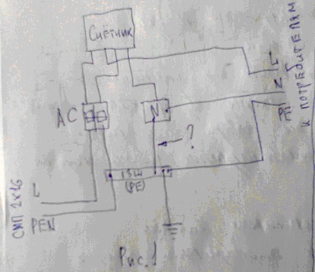

wwn / Автор темы
Перемычка между шиной РЕ и шиной N

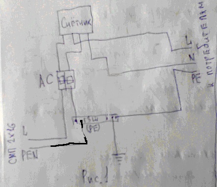

А если ВЛ улицы выполнена оголенными проводами, то читайте ниже вложенное.

wwn / Автор темы
Re: Перемычка между шиной РЕ и шиной N
Требования государственных стандартов и ПУЭ распространяются на вновь сооружаемые и реконструируемые электроустановки зданий, а не на существующие электроустановки индивидуальных жилых домов, не имеющие защитных проводников, которые должны присоединяться к заземляющим устройствам.
Если существующую электроустановку здания предполагается оснастить заземляющим устройством, то необходимо переделать ВРУ и заменить кабель ввода. Сечение кабеля ввода, который в системе TN-C-S имеет PEN-проводник, должно быть не менее 10 мм2 по меди или 16 мм2 по алюминию. Во ВРУ следует установить вводной зажим, предназначенный для подключения PEN-проводника, на котором будет выполнено разделение PEN-проводника кабеля ввода на нулевой защитный и нулевой рабочий проводники.
Во ВРУ следует также установить нулевую защитную шину, соединенную с указанным вводным зажимом, и изолированную от нее нулевую рабочую шину. Заземляющий проводник может быть присоединен к нулевой защитной шине ВРУ, которая в этом случае будет выполнять роль главной заземляющей шины. К вводному коммутационному аппарату и счетчику электроэнергии будут подключаться фазные проводники и нулевой рабочий проводник, начинающийся от указанного вводного зажима. В будущем к нулевой защитной шине ВРУ следует подключать нулевые защитные проводники электропроводок после их реконструкции.
Без проведения указанной минимальной реконструкции корректное «подключение» заземляющего устройства к существующей электроустановке здания невозможно.
