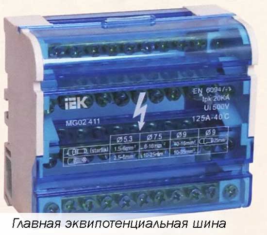

Уравнительные соединения обеспечиваются монтажом главной эквипотенциальной шины, к которой подключают:
• точки заземления главного распределительного щита;
• металлические оплетки кабелей и металлические трубы коммуникаций (если имеются в доме);
• уравнительные соединения в ванной комнате;
• заземлитель наружной системы молниезащиты (при наличии).
Чаще всего главную эквипотенциальную шину устанавливают возле главного электрического распределительного щита или в подвале. Дополнительные шины следует установить в помещениях, где существует повышенная опасность поражения током (ванные, сауны, прачечные и т.п.).

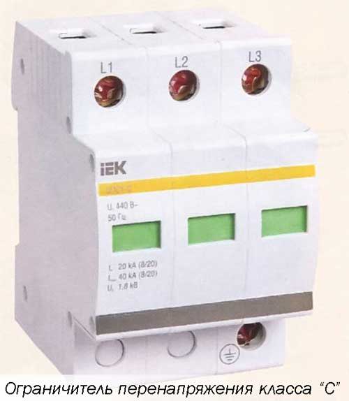

Зональная защита подразумевает установку защитных устройств, функция которых – безопасное принятие и отведение импульсных перенапряжений в землю. Сегодня для зональной защиты целесообразно применять защитные устройства нового поколения класса С, способные понижать напряжение до 1500 В, чего достаточно для безопасности домашних бытовых приборов. Но также могут быть использованы и стандартные защитные устройства класса А, С, D. Устанавливают их рядом с главным электрическим щитом или в вводном устройстве.
Разрядники первой ступени класса В (молниеразрядники) защищают домашнюю электросеть от последствий попадания молнии в дом или близлежащие объекты.
Разрядники второй ступени класса С (ограничители) могут иметь индикаторы повреждения, благодаря которым устройство можно быстро восстановить заменой защитной вставки.
Ограничители третьей ступени класса D устанавливаются непосредственно в близи к защищаемым электроприборам – в розетках, удлинителях, в распределительном щите.
Сегодня на рынке присутствуют разрядники для комплексной защиты домашнее электросети. Один такой прибор объединяет разрядники двух и трех ступеней защиты, а также отдельную группу для защиты телефонных линий.

Уравнительные соединения обеспечиваются монтажом главной эквипотенциальной шины, к которой подключают: • точки заземления главного распределительного щита; • металлические оплетки кабелей и металлические трубы коммуникаций (если имеются в доме); • уравнительные соединения в ванной комнате; • заземлитель наружной системы молниезащиты (при наличии).
Интересная статья. А чем эта шина отличается от обычной заземляющей шины PE? Зачем еще одна?
Pukin
- Член клуба
- Инженер
Re: Внутренняя система молниезащиты
Это не "еще одна", это ГЗШ. Чем ГЗШ отличается от РЕ-шины?

Может стоять шкаф ГРЩ, где функции ГЗШ будет выполнять шина РЕ.
Может стоять ГРЩ со всеми своими шинами, а рядом шина ГЗШ, или в ином месте, например в подвале в своём щитке ГЗШ.
