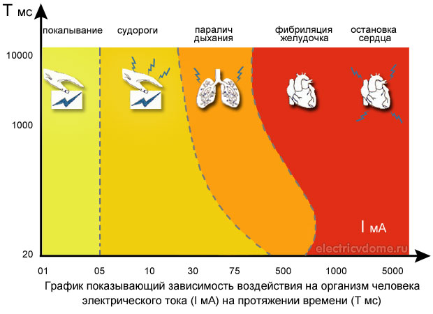

Для человека представляет опасность разность потенциалов(следовательно протекающий через человека ток) и время его действия, эта разница отражена в НТД. В общем случае для здорового взрослого человека принято 50В, при этом сопротивление человека принято 1000 Ом (смотрим рисунок).

nikola писал(а):больше 25 Вольт, наведенное напряжение опасно!
Напряжение следует рассматривать лишь как фактор, обуславливающий протекание того или иного тока в конкретных условиях.
1.4. Факторы, определяющие исход поражения...
