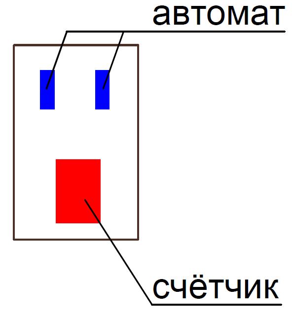

Решил в итоге менять проводку в частном доме. Сейчас ввод в дом выглядит вот так:
(разводка от щитка идёт вправо)
Как всё это расположить, если всё делать по новой на направляющих или как они там называются? Может кто нарисует простенькую схемку? Проводка в доме наружная.
Счётчик остаётся, автоматы тоже. Разводка такая: одна группа на розетки (5точек в доме), вторая группа освещение (6 точек). + заведу заземление в дом.
Хочу оставить место под узо. Сейчас не знаю, ставить узо или нет, т.к. у деда в доме два древних холодильника и я боюсь узо будет просто выбивать.
Умных слов не знаю типа динрейка и т.п. Это я к тому, что мне как нибудь попроще объяснить:)
Проводку хотел делать кабелем 3х2,5 медь. Хватит или много? Из потребителей - электрочайник, два советских холодильника, стиральная машинка советская, насос мощностью 400Вт ток 3,6А. Остальное по мелочи.

Argonaft писал(а):Сейчас ввод в дом выглядит вот так:
Argonaft писал(а):Умных слов не знаю типа динрейка и т.п. Это я к тому, что мне как нибудь попроще объяснить:)
Если же некогда заниматься чтением, а хочется сразу получить готовую схему с полным описанием этапов работ (что куда зачем пихать), то правильнее будет нанять более подготовленного человека.

Вариант номер два: Бросаем двухжильный СИП 16мм. Разделение на три провода делаем в щитке.
Ввод в дом(ответвление) и подключение делаем в последнюю очередь, после того как всё будет готово.Что-бы это сделать - обращаемся в обслуживающую ВЛ организацию. СИП лучше пусть будет их.
2) Щиток.
Новый металлический щиток. Ставим на входе - двухполюсной автомат 25А с боксом под опломбировку. С него - на новый однофазный счетчик 40А. Потом однофазное УЗО 32А 30мА. После - два однополюсных автомата 16А на розетки и 10А на освещение. Две шинки "НОЛЬ" и "ЗЕМЛЯ".
3) Проводка.
Делаем наружную проводку в кабель-канале не поддерживающем горение. Провод на розетки ВВГнг 3х2,5А. Освещение ВВГнг 3х1,5А.
Розетки и выключатели ставить на металлические подрозетники или на листовой асбест.
Старую проводку можно пока не трогать, новую проводку и щиток сделать параллельно старой. Когда все будет готово пригласить контролера опломбировать счетчик и можно подключать и демонтировать старые "сопли".
