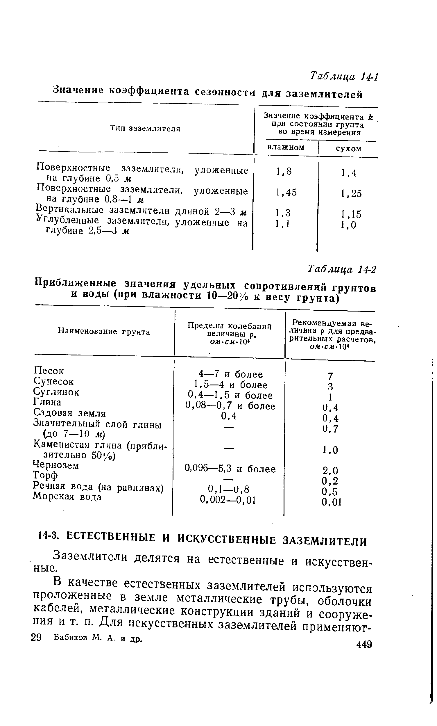

РД 153-34.0-20.525-00).там написано , что проверка должна производится в период большего высыхания грунта, а так же(При проведении измерений в условиях, отличающихся от указанных, необходимо применять сезонный коэффициент Kс (см. приложение 3). Сопротивление RЗУ определяется по формуле)

Дело в том, что при промерзании грунта электропроводность его ухудшается и удельное сопротивление возрастает вдобавок к проводимости грунта. Поэтому в расчет нужно вводить поправку Км - коэффициент сезонности, величина которого определяется в зависимости от климатической зоны. а климатическая зона характеризуется по продолжительности замерзания воды. А именно сколько суток в год она замерзает.
Для первой коэффициент 1,9/5,8 (вода мерзнет 170...190 дней в году)
для второй коэффициент 1,7/4,0(вода мерзнет 150 дней в году)
для третьей коэффициент 1,5/2,3(вода мерзнет 100 дней в году)
для четвертой коэффициент 1,3/1,8(вода 0 дней в году)
Числитель - для вертикальных заземлителей с заложением их вершин на глубине 0,5...0,7м от поверхности земли; знаменатель - для горизонтальных заземлителей при глубине заложения 0,3...0,8м

Земля содержит влагу - и это не секрет. Чем холоднее зона, тем более твердый лед вокруг заземлителей. Чем тверже(холоднее) лед, тем больше его сопротивление. И получается, что заземлитель окутывается льдом и контактирует с землей не напрямую, а через лед - своего рода дополнительное переходное сопротивление. Такой контакт является наихудшим условием, поэтому для таковых наихудших условий и рассчитывается заземление. Таким образом, при правильном проектировании с учетом конкретно данного рассматриваемого коэффициента для данной зоны выполненное заземление будет иметь при наихудших условиях(обледенение) сопротивление, к примеру, 4 Ом. А летом гораздо меньше, так как будет прямой контакт с землей. Но поскольку заземление должно иметь требуемое по правилам норму заземления в любой момент времени, то и учитываются наихудшие условия. А таким условием является наледь на заземлителе(либо сама обледенелая земля).

Всё это понятно при расчете ЗУ, а при измерении? Замеры можно производить как летом, так и зимой, но "Фактическое сопротивление заземляющего устройства: Rз=Кс*Rизм". И в литературе не сказано когда применяется коэффициент, а когда нет.

Как известно, сопротивление заземляющих устройств сильно зависит от влажности грунта. В ПТЭЭП, п. 2.7.13, записано, что это измерение должно выполняться в период наибольшего высыхания (промерзания) грунта. В ПУЭ это требование отсутствует. Но объекты часто сдаются и весной, и осенью, при этом нет возможности ждать сухой погоды. При профилактических испытаниях инспекторы Ростехнадзора требуют проводить замеры перед началом грозового сезона, т.е. весной, в период, когда почва влажная. При этом они утверждают, что сезонные коэффициенты сопротивления заземлителей отменены и всё равно гроза сопровождается осадками. Но существуют сухие грозы, а молнии образуются часто после длительной засухи перед дождем. Прошу сообщить, действует ли РД 153-34.0-20.525-00, в котором есть расчет сезонных коэффициентов; можно ли применять расчет сезонных коэффициентов для электроустановок потребителей (производственные и жилые здания, сооружения, подстанции потребителей), используя таблицы РД 153-34.0-20.525-00? Если этот документ не действует или неприменим к электроустановкам потребителей, то как поступать?
ОТВЕТ
Виктор Шатров, сотрудник Ростехнадзора
Жестких требований о времени проведения измерений сопротивлений нормативные документы не содержат. В п. 1.7.56 приведено указание, подтверждающее необходимость учета сезонного значения удельного сопротивления земли, от которого в свою очередь зависит и значение сопротивления заземлителя. Однако официальным документом уполномоченных на это государственных органов сезонные коэффициенты не утверждались и соответственно не отменялись.
РД 15334.020.52500 является корпоративным документом, обязательным для использования в данной организации, однако его рекомендации могут использовать и другие организации.
Время проведения замеров сопротивлений заземляющих устройств устанавливает владелец (собственник) электроустановки, он же принимает решение, каким источником сезонных коэффициентов пользоваться для пересчета сопротивлений заземлителей, в том числе возможно использование таблиц РД 15334.020.52500.

1.7.101. Сопротивление заземляющего устройства,........................... в любое время года должно быть не более ..............
Так как наиболее неблагоприятные условия, это сухой грунт в летнее время, Да и замеры в летнее время приятней выполнять.

Anatoliy писал(а):примените к апрельским показаниям летний коєффициент
Не подскажите где его взять?

И еще: из таблицы получается, что всегда нужно применять коэффициент, кроме случая, когда углубленные заземлители и сухой грунт.
