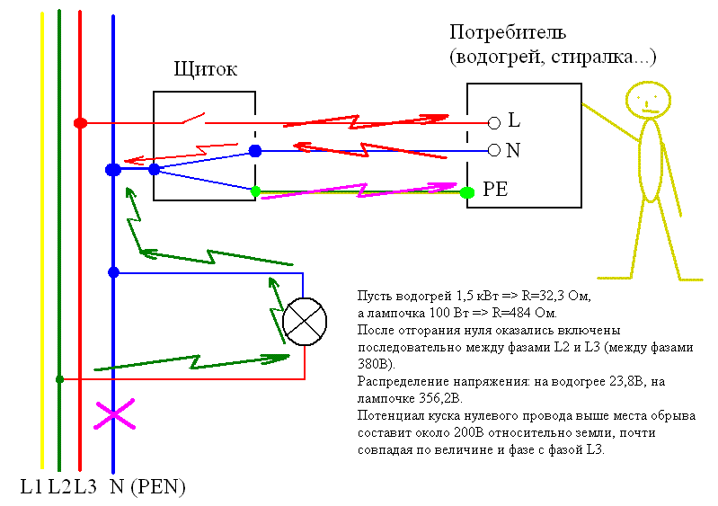

Добавлено спустя 1 час 2 минуты 39 секунд:фото в студию. рисунок не мой.взят с сайта.
