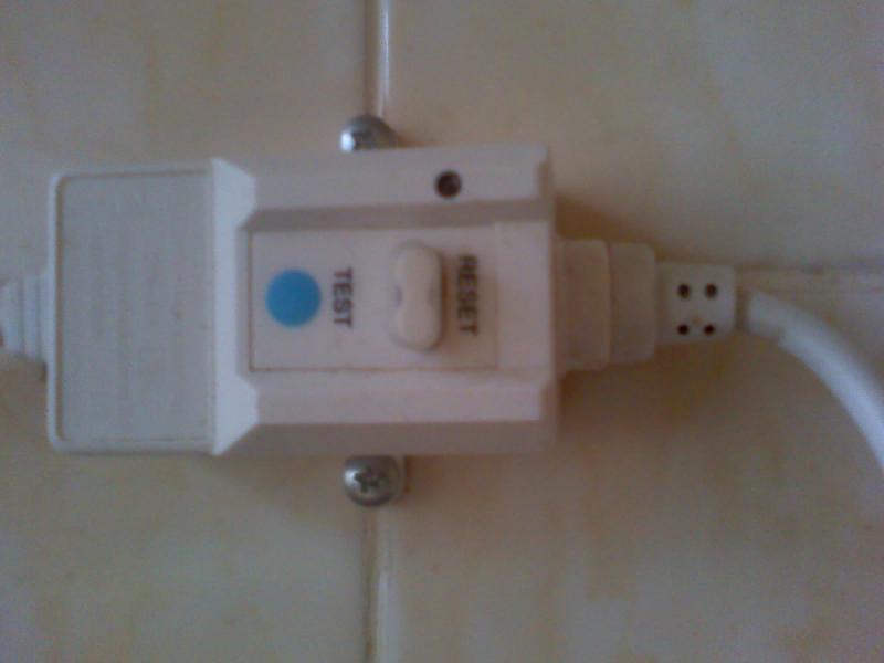

Завтра приду с работы и посмотрю, но по моему на вилке есть заземляющий контакт, и ещё примерно в 20 см. от вилки на самом питающем проводе есть какая то коробочка размером с пол пачки сигарет, на ней две кнопочки и диод горит, может это и есть некая защита ? Или может это преобразователь с 220 на 12 вольт, неужели колонка от 220 питается ? Ведь есть подобные которые от батареек включаются. Жаль инструкции уже нет.
Нет, это новинка прошлого года - кабельное (шнуровое) УЗО - по мне так классная вещь, и при замерах действительно укладывается в ток утечки (кстати на современных накопительных водонагревателях штатная вещь)
Василич писал(а):Нет, это новинка прошлого года - кабельное (шнуровое) УЗО - по мне так классная вещь, и при замерах действительно укладывается в ток утечки (кстати на современных накопительных водонагревателях штатная вещь)
А как понять что это УЗО ? Что написано хоть должно на этой коробочке в таком случае быть ? Вообще хорошо если это так, ато страшно в ванной при включенной колонке купаться ) Главное что пока не почитал про заземление этих страхов не было )

Ну да...по кнопкам ТЕСТ и ВОЗВРАТ похоже на УЗО. Слева по фото, наверно, тоже что-то выгравировано, но из-за качества фото не разобрать. Но как писал Василич
Василич писал(а):среди прочего там должно быть "... __ А и 0,03 мА...

slavapril писал(а):Ну да...по кнопкам ТЕСТ и ВОЗВРАТ похоже на УЗО. Слева по фото, наверно, тоже что-то выгравировано, но из-за качества фото не разобрать. Но как писал Василич
То что написано слева я написал, откручивал сзади нечего не написано.

То есть по любому нужно розетку с заземлением делать? И где же я её возьму ((( А то шандарахнуть может во время купания ? И эта коробочка совсем не узо ?
