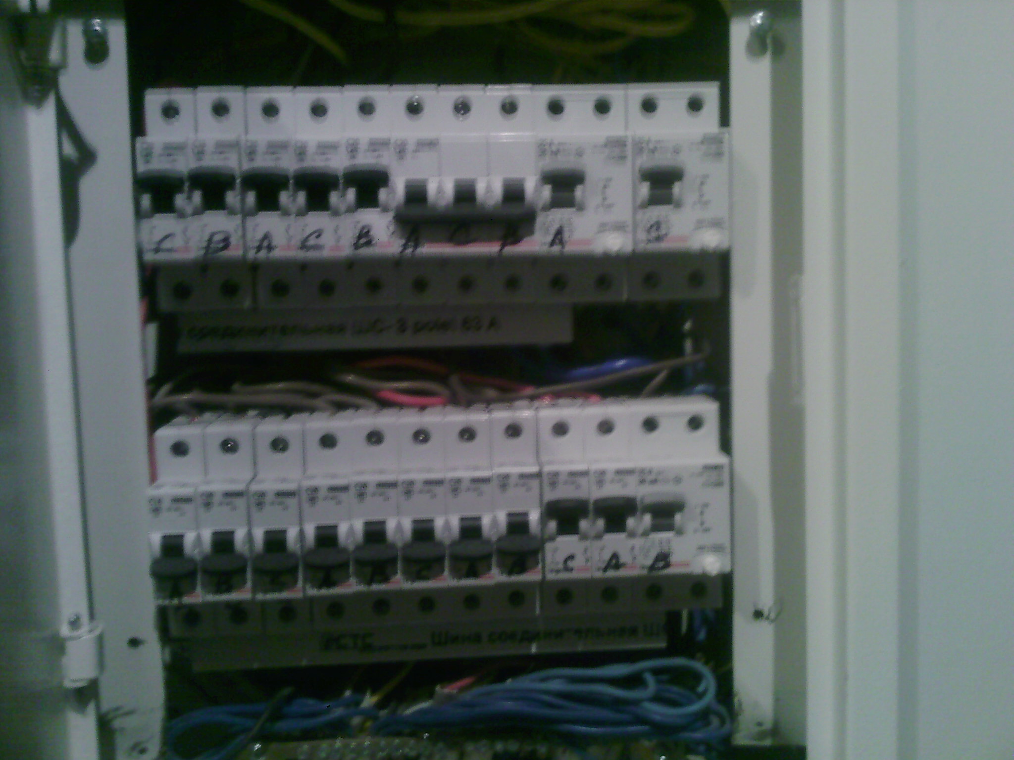

1osiris1 писал(а):как я понимаю это же влечет за собой утечку тока и больше кВт*Ч считает счетчик,и это вроде убивает всё защиту дома
Вы не указали, в каком месте стоит перемычка N+PE. Если сделано повторное заземление нулевого провода в доме на ВРУ, то это не повод для паники.

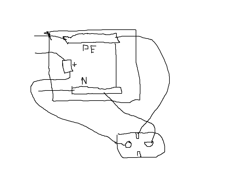

- вот примерно нарисовал щит

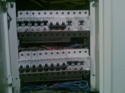

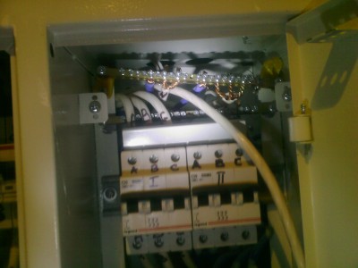

1osiris1 писал(а):напишу более подробно,во дворе стоит ктп и сделан контур заземления,в РЩ которые стоят на первом этаже,из котоорых идет распределение по этажам и комнатам дома,вот в этих щитка стоят 2 нулевые планки планки к которым подходят нулевой провод и заземляющий,которые между собой замкнуты
Это хорошо, когда вопрос написан подробно, ибо исключаются разночтения.
У Вас есть вводной щит (РЩ), вот тут и только тут возможна перемычка N и PE. И только в случае питания от КТП по четырёхпроводному кабелю. Если КТП имеет собственный контур заземления и питание дома осуществляется по пяти проводам (TN-S), то никаких перемычек быть не должно.
В любом случае перемычек в щитках после РЩ быть не должно при питании щитков по пяти (трём) проводам.
ЗЫ. Ноль и защитный проводник прозваниваться будут и это никоим образом не влияет на работу УЗО, правильно установленного.
