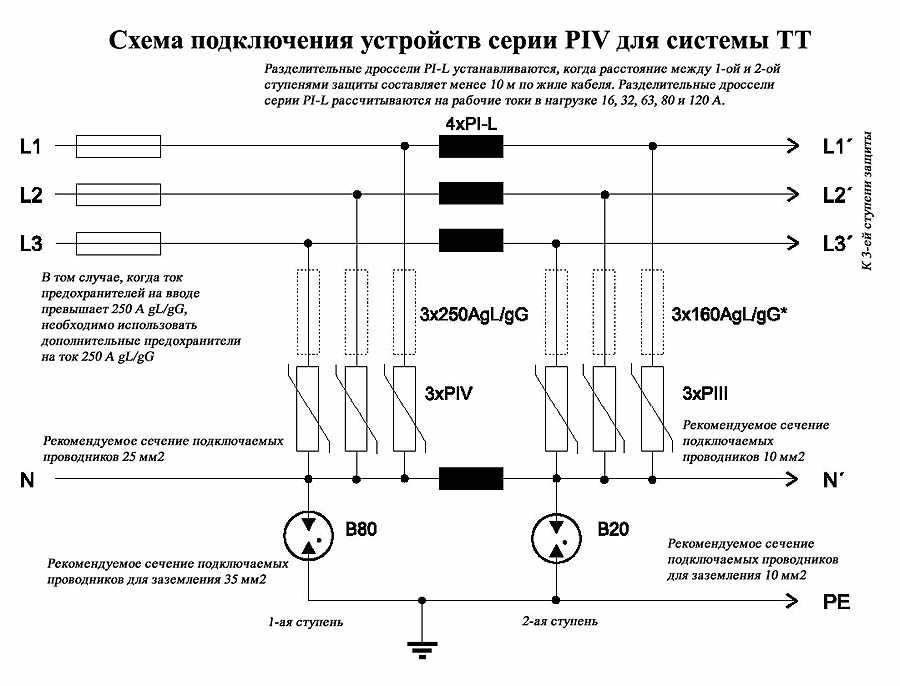

Понизу всё проварено, а соединения сверху посредством болтов М12.
Но вопрос - как соединить это естественное заземление с заземлением молниезащиты (искусственное, 3 трубы длиной 2.5 м по сторонам (длиной 2.5 м) равностороннего треугольника.) Напрямую запрещают правила. Нужно обязательно через грозоразрядник, но какой?

Посмотрите СО 153-34.21.122-2003
3.2.1.2. Естественные молниеприемники
Следующие конструктивные элементы зданий и сооружений могут рассматриваться как естественные молниеприемники:
а) металлические кровли защищаемых объектов при условии, что:
одно из условий
Таблица 3.2 - Толщина кровли, трубы или корпуса резервуара, выполняющих функции естественного молниеприемника
железо - 4мм
