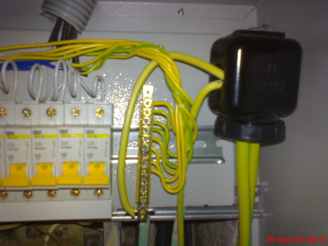

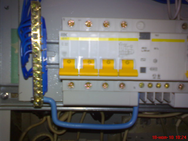

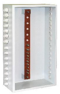

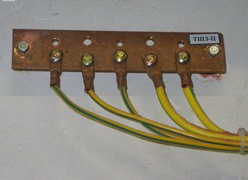

- Соединение заземляющих провдников - Заземляющая шина
- Соединение заземляющих провдников - ГЗШ
- Почётный Гуру клуба
Сечение отдельно установленной главной заземляющей шины должно быть не менее сечения РЕ (PEN)-проводника питающей линии
