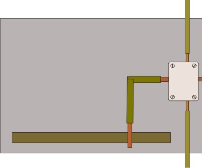

5-и этажка; РЕ по стояку идет цельным куском до ВРУ; а вот отводы на этажные щиты "орехом" на шинку. Разве это правильно? Как правильно?

Нарушений как таковых нет:
- Если сечение ответвление равно сечению магистральной РЕ. - шина РЕ не изолирована от корпуса. |
