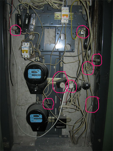

Как же быть? страшно как-то в ванну то лезть, не будучи уверенным в правильности подключения. Узо на 30 мА в щитке в квартире. Дом панельный, девятиэтажный. Плиты на кухне газовые, но предусмотрены розетки под электроплиты.

Вызывайте ЖЕК и пусть наводят порядок в этажном щитке.
А потом будите думать о прочем

- Заземление ванной - Этажный щиток 1

2. После счетчика должен стоять автомат
3. Потом ставится УЗО
4. Потом ставится РН
5. Потом ставится автомат однополюсный
6. Еще один автомат однополюснный
7. Клемная колодка на изоляторе
