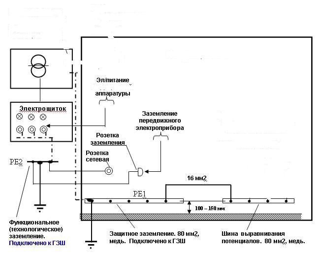

Артём писал(а):Уважаемые форумчане. Подскажите пожалуйста. Есть экранное помещение (целиком обшитая металлом и ЗАЗЕМЛЁННАЯ комната в здании, для того чтоб "вражеские шпионы" ничего не пронюхали о приборах, испытываемых в нашем НИИ). В ней надо оборудовать рабочие места шинами защитного заземления, так вот, мне тут энергетик сказал, что можно эти шины, соеденить с голым одножильным кабелем, который в свою очередь приварить к стене комнаты, т.к. она-сплошная земля. У меня толи уже мозг опух от работы, толи Я реально чо то не понимаю, ведь если потенциал попадёт на шину, по ней перёйдёт на стены и пол, а их в данный момент может касаться кто угодно. Единственная мысль почему так можно сделать это то, что сопротивление человека больше сопротивления металлических стен и пола, и ток уйдёт через стены в заземлитель. Кто же прав? Если Я,то как аргументировать мне свою позицию. Заранее благодарю за ответы. Надеюсь они всё-таки будут а то на недавно созданную мной тему, ни одного ответа (((.

Артём
- Стажёр
Артём
- Стажёр
У меня ситуация такова:
Есть подстанция, в ней главная заземляющая шина, соединённая с контуром заземления (который проходит под зданием) при помощи болтового соединения. От подстанции силовой кабель идёт к ПР-ам в металической трубе, со стороны подстанции, эта труба жёстко приваренна к главной заземляющей шине, а с другой стороны, жёстко приваренна к корпусу ПР, от ПР к ПР на других этажах кабель идёт таким же образом, в трубе, жёстко приваренной к корпусам ПР. Та самая экранная комната представляет собой фактически металическую коробку, также жёстко сваренную полосой с корпусом ближайшего ПР. Т.е. сама комната, несколько ПР, и главная заземляющая шина, являются одной жёсткой заземляющей шиной.
И значит Я не могу шины столов подсоеденить к стенам комнаты, или к корпусу ближайшего ПР???
Чото я совсем запутался
- Инженер
1. Разделительный трансформатор мощностью не более 1 кВА (если вам над 220В то по одному на каждое рабочее место/ если не обязательно 220В то лучше 12В переменки)
2. Примените УЗО с током утечки 10мА на каждой линии, расположив их вне камеры
3. Проложите к каждому месту отдельный кабель с жилой защитного проводника типа 3х№,№мм2 / 5х№,№мм2 через изолирующие втулки
4 Камера должна быть присоединена к контуру заземления двумя диаметрально-расположенными проводниками
Наиболее близкие типовые решения - это эл.сварочные работы внутри сосудов работающих под давлением и защита вида "е" во взрывозащищенных установках
