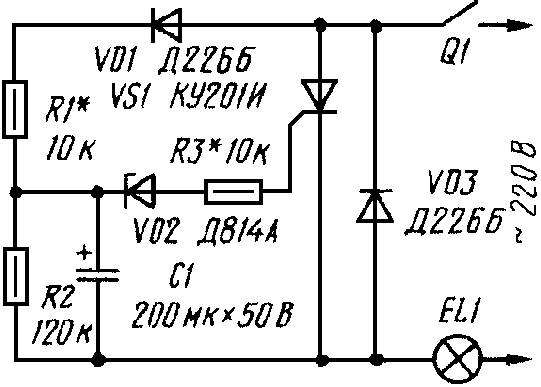

Этот автомат уменьшает броски тока через осветительную лампу в момент ее включения. При замыкании контактов выключателя Q1 лампа EL1 начинает светиться вполнакала, поскольку ток через нее протекает только во время положительных полупериодов сетевого напряжения на нижнем, по схеме, проводе питания. Во время же отрицательных полупериодов заряжается конденсатор С1. Как только напряжение на конденсаторе достигнет напряжения стабилизации стабилитрона VD2, откроется тринистор VS1 и лампа вспыхнет почти в полный накал.

А для этой схемы имеет значение какой мощности будет лампочка, по тому как видел в продаже подобные модули, так они рассчитаны на разную мощность!!

Даная схема не защищает лампу от начального броска тока, поскольку ток при отрицательном полупериоде будет проходить через холодную нить, без каких-либо ограничений.

Думаю все же польза от схемы есть, так как отрицательный полупериод составит 110В - это не 220 согласитесь.
