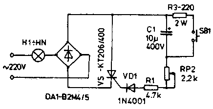

Автовыключатель освещения
Кратковременное нажатие на кнопку SB1 приводит к быстрому разряду С1 через R3, после чего конденсатор начинает заряжаться через R2R1VD1, а зарядный ток открывает VS и лампы светятся. Так продолжается от 60 до 150 секунд (выдержка зависит от положения движка RP2), пока экспоненциально уменьшающийся ток не снизится до предела, при котором VS уже не открывается. Лампы гаснут, и устройство опять переходит в ждущий режим.
Тринистор необходимо установить на пластинчатый радиатор 60х20 мм.

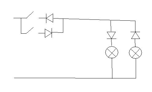

Обычная диодная развязка, только в этом случае мощность на лампах вдвое меньше.
Это верно, если речь идёт о простейшей схеме коммутации.
Управление двумя лампами от двух выключателей по двум проводам...

sergey_sav писал(а):Обыная диодная развязка только в этом случае мощность на лампах вдвое меньше.
А яркость горения сильно будет отличаться?

Dezmond писал(а):А яркость горения сильно будет отличаться?
Эта схема - быстрый выход из затруднительного положения и применять его в комнатах, наверное, не стоит. Хотя у меня была подобная схема реализована, но с одной лампой и диоды только на выключателе... так сказать, "колхозный" диммер

sergey_sav писал(а): Хотя у меня была подобная схема реализована, но с одной лампой и диоды только на выключателе... так сказать, "колхозный" диммер
А какой смысл это с одной лампой использовать?
Dezmond писал(а):А какой смысл это с одной лампой использовать?
Любое из включений двухклавишника вызывает свечение всех ламп в пол накала (режим "интим") Полное включение света при нажатии на обе клавишы. Сделано было методом "по-быстренькому", когда обломился один алюминиевый проводок из потолка...
