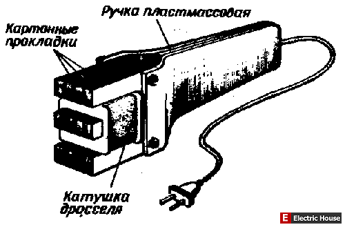

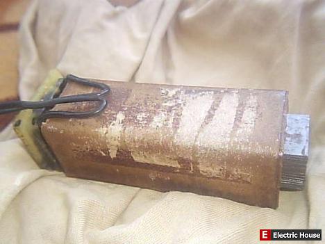

Для этого нужно с дросселя снять наружный металлический корпус, оставив только обмотку и внутренний сердечник.
Припаять к выводам обмотки силовой провод с подсоединённой вилкой для сети 220 вольт.
Вот и всё...

вопрос у меня, а на этот дроссель от лампы дневного света если подавать напряжение долго он не сгорит? можно постоянно его включенным оставлять, или быстро размагнитил и выключил?

waqt писал(а):один говорит сердечник не вытаскивать, другой "..медленно ввел в нее ..и вынул
И так и эдак можно
- Главный энергетик
Re: Дроссель размагничивания (катушка)
waqt писал(а):куда вводить то?
Подносишь к инструменту круговыми движениями и отводишь постепенно - выключаешь.
Именно так работают с размагничивающими дросселями.
