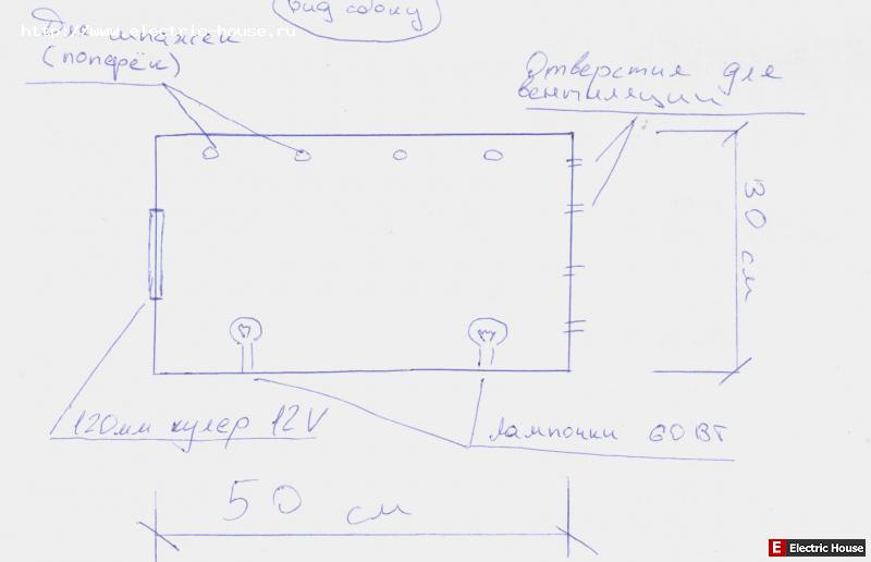

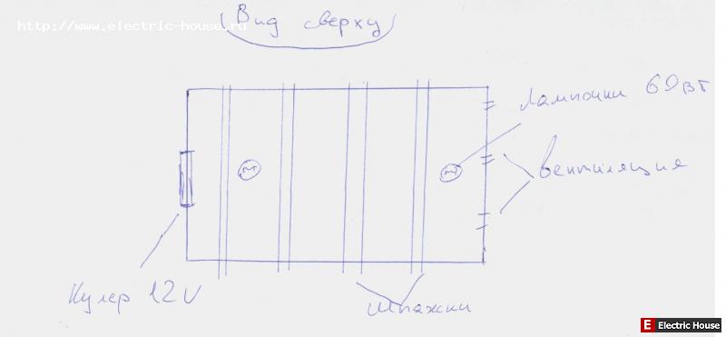

Здравствуйте ! Недавно появилась идея сделать самую простецкую сушилку для мяса к пиву ) Вообще делаю это в обычной электросушилке, но честно говоря ужасно ломает отскребать каждый миллиметр решёток от засохшего маринада каждый раз
![]() В общем конструкция самая примитивная - на обычную картонную коробку 50х30х30 см в торец прикрепляем кулер 120 на 120 мм 12 вольтовый, на противоположном конце дырочки для вентиляции, сверху продеваем шпажки поперёк коробки, чтобы на крючках развешивать мясцо, а снизу две 60вт лампочки (для небольшого нагрева). При чём лампочки желательно подключить последовательно, что бы давали в 2 раза меньше света и тепла, но дольше служили.. И т.к. я в электрике полный профан - подскажите как можно сделать так, чтобы допустим два провода (один от кулера, другой от лампочек) шли к какому нибудь блоку питания, а от него соответственно в розетку 220. Можно ли осуществить подобное ? И самое главное как ? =) P.S. На коленке нарисовал "чертёж".. Хотя я думаю и так всё понятно ) |

Кулер на 12В,а лампочки на 220В?
Re: Конструкция электросушилки для мяса |
09 дек 2013, 14:00 ![]() |
Да, прошу прощения, забыл указать - обычные 220В лампочки. И кулер на 12В, да.
09 дек 2013, 14:37 ![]() |
Ну, лампочки-то можно последовательно и напрямую в сеть... А для вентилятора блок питания есть? Или творить будете? Если в нем ватт 60 - какой угодно трансик не пойдет. Придется постараться найти...
