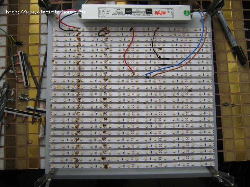

Светильник со светодиодами

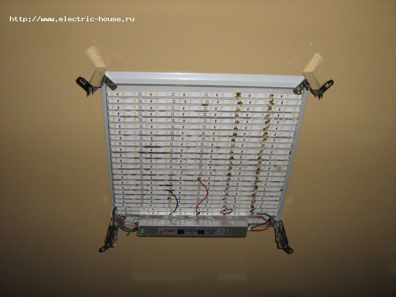

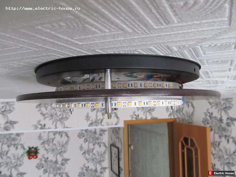

Понадобилось: 7 метров ленты -5 ватт на метр -------трансформатор 40 ватт -------оргстекло 300х300 и инструмент !

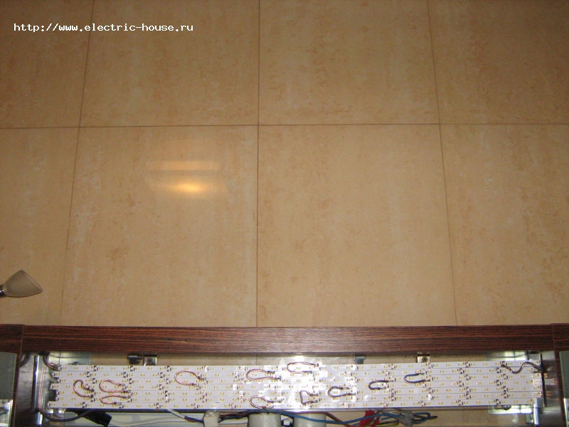

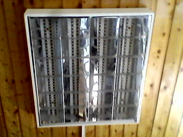

А у нас есть, постоянно отклеиваются ленты. Раз в месяц меняем трансформаторы. Все Фероновское.

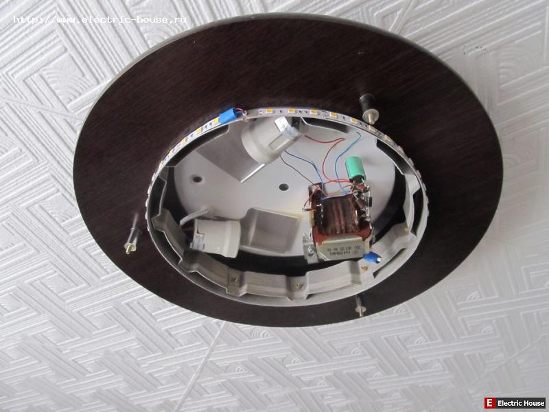

Еще вот что сделал ---выкинул люм светильник от туда
Как то имел дело с этой фирмой ! и после того раза эту марку вообще не рассматриваю

ВИТАЛИЙ ЙЙ писал(а):Был обычный светильник - с обычной галогенной лампой на 150 ватт....я им предложил поставить светодиоды !
Воистину Тесла
....Ну, или Кулибин
РеспектРаньше я завидовал тем, кто получал больше меня. Теперь я завидую тем, кто ходит на работу с удовольствием

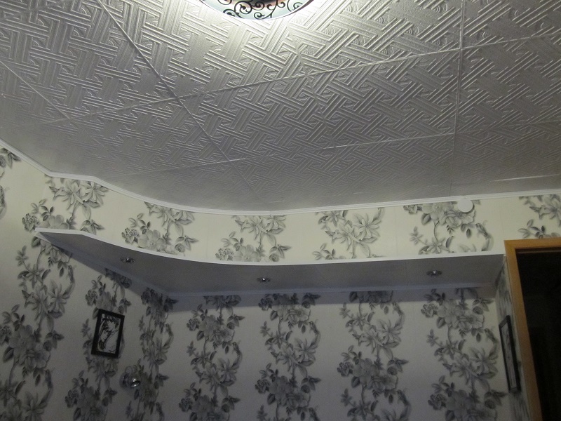

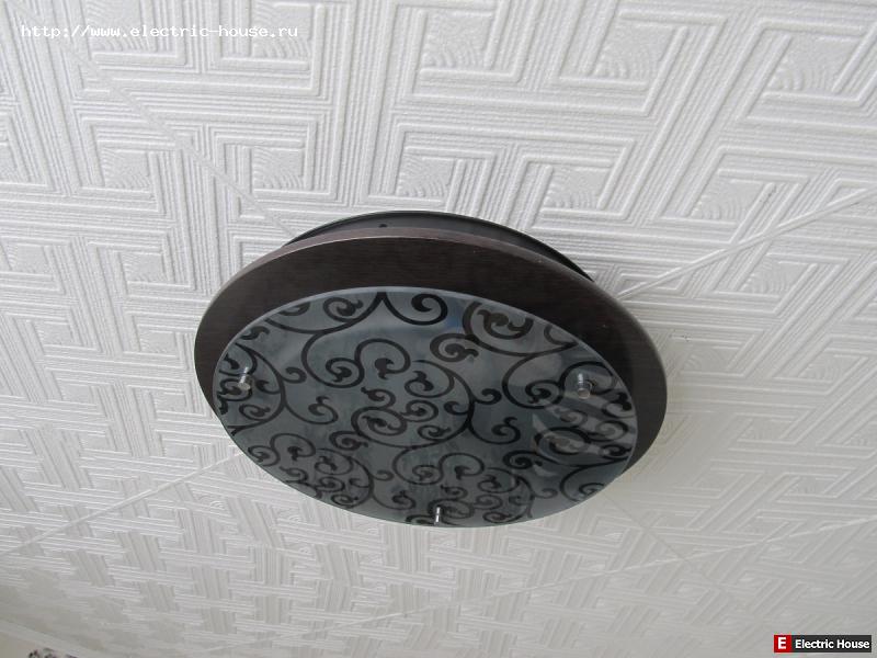

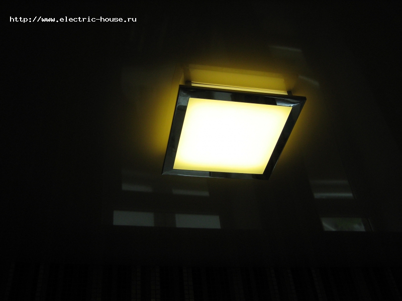

Калямба писал(а):Переделал потолочный светильник
Что то мне подсказывает, что света будет мало.

миш писал(а):По освещенности как будет.?
Вот и я о том же.
Re: Светильник со светодиодами
Чисто субъективно светит с лентой ярче, чем с энергосберегайками раза в полтора. Если сравнивать с ЛН - примерно сопоставимо 60 Вт. Сильно затемняет стекло, когда снимаешь - значительно светлее, но некрасиво.
Только не обижайся, мне кажется , что на потолок много света.
миш писал(а):что на потолок много света.
так и есть.....что обижаться-то.

миш писал(а): Только не обижайся, мне кажется , что на потолок много света.
По-мойму, он и добивался такого эффекта.

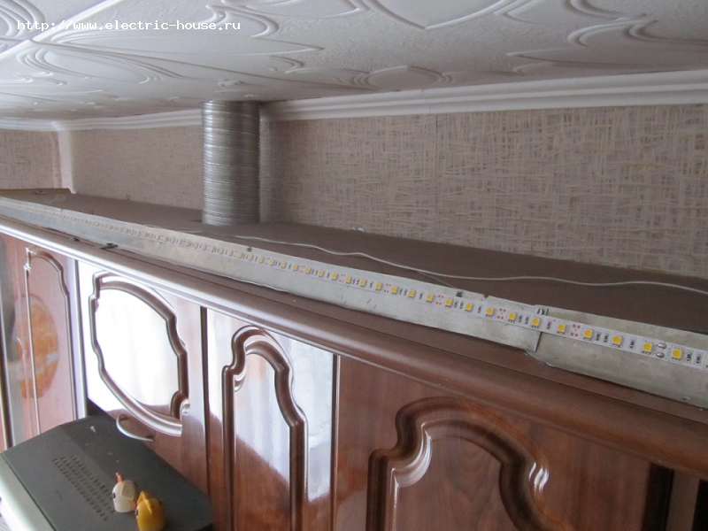

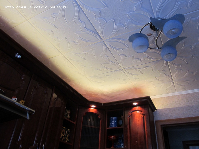

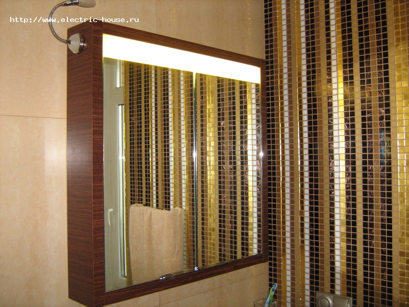

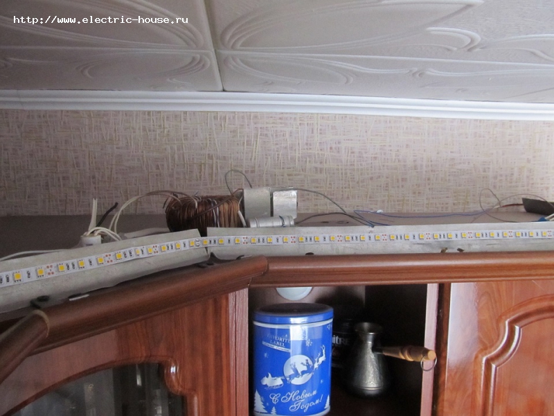

Калямба писал(а):На кухне разместил 3,5 метра ленты SMD 5050 поверху карнизной доски.
Отлично получилось.
