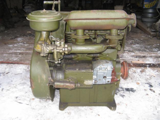

Давно хотел купить себе военный геныч, но так как такового не нашел, решил постараться собрать так же на основе УД 2
Все основное закуплено теперь дело за малым...
Двигатель куплен такой

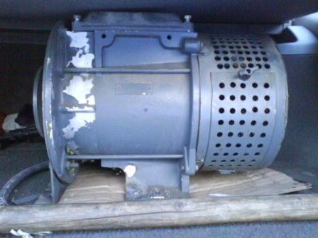

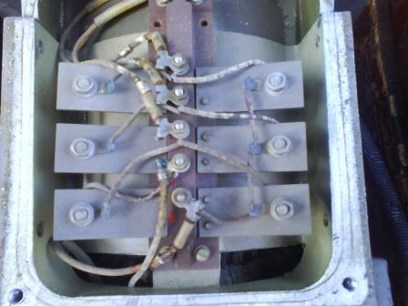

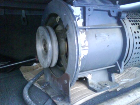

К нему куплен генератор неизвестно какой модели и мощности, но новый со шкивом
- от него отходит 6 одинаковых проводов, без каких либо обозначений на 2-х из них+/-

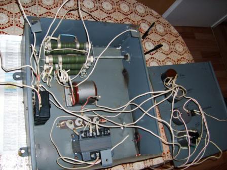

к нему куплен и щиток, по словам который был закреплен на его боковине когда то давно.
Проблема в том что этот генератор, видимо никогда не подключался к щитку, хотя я может и заблуждаюсь.
Вопрос теперь к вам Уважаемые: помогите пожалуйста его правильно подключить к щитку и настроить.
Красным отмечены провода. которые либо небыли никогда подключены, либо были просто обрезаны, либо было что то выдрано перед продажей мне
Вот такие внутренности:

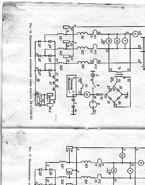

Схема где-то была поищу выложу.

Что-то не полностью сканы вышли попробую по другому.

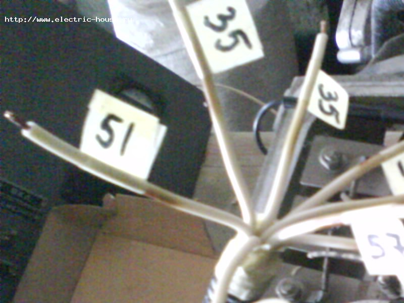

пробовал прозванивать тестером 8 проводов на выходе - некоторые из них повторяются.
Re: Сборка аналога военного бензогенератора сделанного в СССР

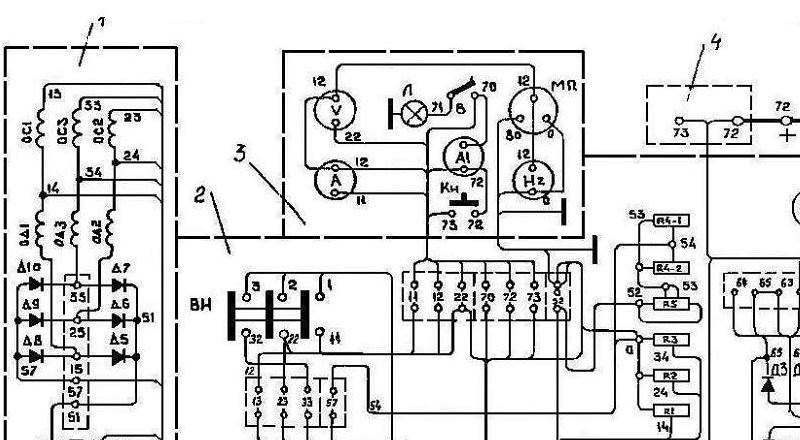

Сейчас у вас схема полностью смотрите на обе из них там не все цифры припечатаны. получается по фазам 13 14 15.23 24 25.33 34 35.это обмотки генератора (15 25 35) подключены к диодам

Марка генератора ГАБ-4-Т/230-м2.на 3 фото,слева направо подключение красных проводов первые2 возбуждение;3.4.5 соответственно схеме 14.24.34

в стандарте привод от двигателя прямой через муфту, или все-таки через какой то шкиф?

да привод напрямую от двигателя через резиновую муфту(которая видна в центре вентилятора).
Про эти алюминиевые таблички я говорил на них номера проводов.
Мой привод.
Привод на чертеже.
По поводу привода - взял на заметку! Вот только сейчас мучает мысль а хватит ли мощности двигателя в 8лс, провернуть генератор под нагрузкой с приводом через шкиф.
К примеру если шкиф на моторе будет на 40% больше того что установлен на генераторе? ведь для чего то используется прямой привод? и неужто он используется для упрощения конструкции - что бы в полевых условиях не искать ремешки.
Про то что подшипник на роторе гены прослужит под шкивом долго не сомневаюсь, ведь у вас привод через кардан (крестовину), а из своего опыта знаю что она слабо балансируется - и в большинстве своем не отбалансирована вообще - а у вас привод с 3000об/мин.

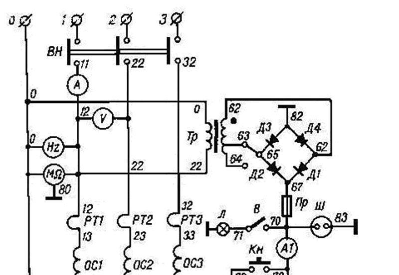

Благодаря вам egory - откопал точные схемы по устройству генератора, за что вам очень благодарен!
Судя по схеме мой геныч как вы и говорили: АБ-4-Т/400-М1
Вчера сидел смотрел на схемы как баран на новые ворота, есть несколько моментов которые немножко не понимаю, если можно подскажите пожалуйста и разъясните
1. АБ-4-Т/400-М1 - используется мотор УД25 с стартером и АКБ, я же буду использовать УД2, запуск от ручки.
2. Если я не использую при запуске АКБ, будет ли возбуждаться Генератор без его участия? и соответственно могу ли я исключить из схемы подключения трансформатор и прочее, которое используется для подзарядки АКБ ? либо лучше все-таки использовать какой-то АКБ?
3. На схеме используются сопротивления R1/R2/R3 на 6,8Ком, в моем щитке их нет. по-видимому человек вместо них использовал сопротивление реастата., может стоит их все-таки прикупить, да установить для надежности, или не изобретать велосипед?
4. По схеме используются более слабые термореле, у меня же по 16,5А
5. Как читается последовательность подключения порядково (т.е 1-2-3-4 и тд)или как то по другому?, просто по схеме от генератора отходит провод (к примеру 57) но он перерезан, какой за ним далее должен идти номер?

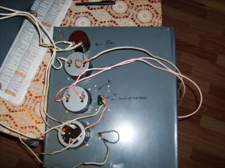

Вот что показал прозвон:

вот тут немного ссылок на фото щитка, а то что никак не получается залить нормальное фото на форум, как бы не старался...
Добавлено спустя 21 минуту 5 секунд:
фото 003.один щуп тестера соединяем с колодкой генератора например с №35,а другим измеряем сопротивление на 35 проводах кабеля,на котором меньше сопротивление тот №34.ну а больше тот №33.и так с другими фазами
Добавлено спустя 15 минут 54 секунды:
фото 3888.на релюхах тока вверх торчат по 2 клеммы.те что справа соединить с проводами 13/23/33.ну а провода 14/24/34 куда соединять я объяснил вчера.да вам ещё надо найти пакетник и розетку на 3Ф .у меня вышло между проводами 35и34 0.2ом,а между 35и33 0.6ом
