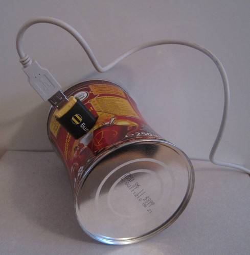

В инете в основном предлагают усилить сигнал 3G при помощи консервной банки:

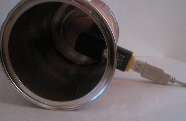

Если посмотреть на картинку то все станет понятно - изо всей силы резким ударом руки вгоняем модем в банку, так чтобы она не погнулась, а модем в свою очередь прочно закрепился в получившемся отверстии и не поломался, и вуаля баночная антенна 3G готова:Не забывайте про то что антенна ловит сигнал открытой частью банки!!
При этом длину выступающей части модема должна быть близкой к Lo/4=36 мм. (Lo (длина волны) = 143 мм)
Это один из самых простых методов улучшить качество своего беспроводного интернета.

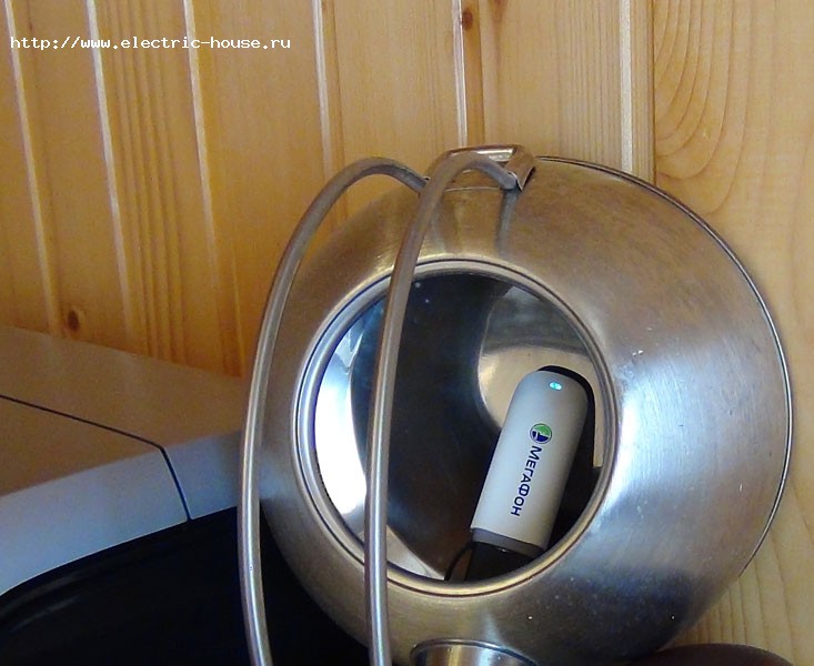

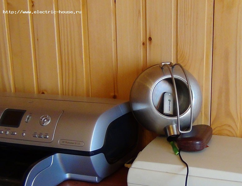

Банки консервной к сожалению в доме не нашёл, но на глаза попался обычный металлический чайник с коротким носиком (ну чем не банка), пока жена не видит произвёл приватизацию.
Вот, что получилось:

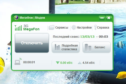

Интернет заработал - ну прям чудеса!
