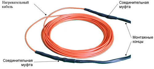

Виды нагревательного кабеля электрического теплого пола Кабельная система обогрева включает и «холодные» силовые провода, которые прокладываются в стене и подключаются к источнику электроэнергии, и, собственно, нагревательный кабель, который укладывается по поверхности пола. Нагревательный кабель соединяется с силовыми проводами при помощи специальной муфты.
Нагревательные кабели по принципу выделения тепла разделяют на 2 вида: резистивные и саморегулирующиеся.
Основным элементом резистивного кабеля является нагревательная жила, и большая часть проходящей через нее электроэнергии преобразуется в тепло. Сверху нагревательной жилы укладывается слои изоляции, на которую в свою очередь накладывается металлическая оплетка, выполняющая функции заземления и экранирующего от электромагнитных полей элемента. На самом верхнем слое располагается защитная оболочка.
Резистивный кабель может быть как одножильным, так и двужильным.
Одножильный кабель – это самая простая версия электрического теплого пола. В этом случае внутри кабеля по всей длине располагается только нагревательная жила, покрытая слоем изоляции и оплеткой. Так как ток может протекать только в замкнутой цепи, то для работоспособности один конец такого кабеля нужно подключить к электроснабжению, после чего бухту провода раскатать по всей поверхности пола и, соответственно, второй конец кабеля вернуть опять-таки в ту же первоначальную точку для подключения. Правда, у такой простой схемы есть один неприятный минус. Как можно вспомнить из курса физики, вокруг проводника, по которому течет ток, возникает электромагнитное поле. Конечно, оплетка кабеля борется с этим явлением как может, но все же результаты могут быть и лучше.
В центре двужильного кабеля, помимо нагревательной, внедрена еще и токопроводящая жила. Благодаря тому, что провода находятся параллельно друг другу и токи в них будут течь в разных направлениях, будет происходить взаимная компенсация электромагнитных полей. Поэтому уровень излучения двужильного кабеля значительно ниже, чем у одножильного.

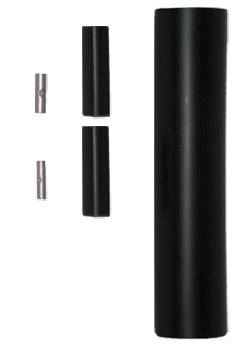

Самодельное изготовление муфты
Самодельные муфты Несмотря на то, что нагревательный кабель в большинстве случаев продается отрезками фиксированной длины c уже установленными муфтами, никто не запрещает вам приготовить «блюдо» собственными руками. Все, что для этого нужно, это приобрести силовые провода, комплект муфт и сам нагревательный кабель.
В большинстве случаев муфта – это ничто иное, как тонкая металлическая трубочка. В одну из ее сторон вставляется соответствующий конец нагревательного кабеля, а в другую – силовой провод, после чего концы трубочки обжимаются пассатижами.
Для примера давайте разберем соединение нагревательной жилы. Для начала с кабеля и силового провода необходимо удалить небольшой участок изоляции. После этого из соединительного комплекта берется термоусадочная трубка, которая одевается на силовой провод, при этом ее длина должна быть на 2-3 см больше длины металлической трубки. Теперь вставляем один из оголенных проводов в трубку, где и обжимаем его при помощи пассатижей. То же самое делаем и с другим проводом. После того как соединение готово, на него стягивается термоусадочная трубка, у которой есть одно очень полезное свойство – уменьшение размеров под действием температуры. Поэтому для качественной изоляции ее необходимо нагреть при помощи специального фена либо простой зажигалки, спичек. При этом нужно помнить, что палить здесь ничего не нужно, и все, что необходимо, это расположенный рядом источник тепла. Аналогичные действия проделываем с токопроводящей жилой и оплеткой кабеля.
Когда все 3 провода заизолированы, сверху на соединение с нахлестом на силовые провода и нагревательный кабель одевается термоусадочная трубка уже большего диаметра, которую опять таки необходимо будет нагреть.
Несмотря на то, что концевая муфта конструктивно может исполняться в различных вариантах, общий принцип ее подключения примерно такой же, как и у соединительной муфты.
Что же нам дает самодельное изготовление муфты? Во-первых, это позволит избежать привязки к фиксированной длине нагревательного кабеля. Во-вторых, теперь мы можем подсоединить необходимую длину силовых проводов. Ну и, в-третьих, немного сэкономить на стоимости. Правда, в случае изготовления некачественного соединения, весь теплый пол через год-другой вполне может выйти из строя, поэтому если вы не уверены в своих силах, за это лучше не браться.

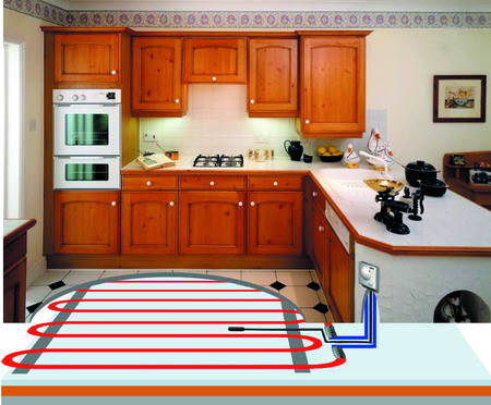

Монтаж электрического теплого пола Монтаж электрического теплого пола практически ничем не отличается от водяного варианта, поэтому мы лишь вкратце рассмотрим необходимые шаги.
Для начала нужно определиться с местом установки термостата и выбить в стене отверстие для установочной коробки. В большинстве случае это самая обычная коробка, в которую устанавливаются выключатели и розетки. Высота расположения термостата 50-100 см.
После того, как все готово, к месту установки от распределительной коробки необходимо подвести фазу, ноль и заземление. Теперь берем в руки молоток и зубило и пробиваем в сторону пола канавку, в которой необходимо разместить две пластиковые трубки. В одной из них будут проходить силовые провода нагревательного кабеля, поэтому ее длина равна расстоянию от поверхности пола до местоположения термостата. Другая же необходима для проводки датчика пола, поэтому ее длина должна быть приблизительно на 1 метр больше, так как трубка будет еще укладываться и по поверхности пола. Так, если в течение эксплуатации термодатчик выйдет из строя, то, открутив термостат, датчик пола можно будет легко вытянуть через коробку.
После того как проводка готова, можно приступать непосредственно к полам. Здесь все точно так же, как и в водяном варианте: выравниваем поверхность, по периметру стены приклеиваем демпферную ленту и укладываем теплоизоляцию. Конечно, если снизу находится подогреваемое помещение, допускается монтировать нагревательный кабель прямо на черновой пол, но снова же в большинстве случаев вы будете обогревать потолок соседей. Поэтому теплоизоляционный слой толщиной минимум в два сантиметра будет как нельзя кстати.
Схема для монтажа электрического теплого пола
Теперь необходимо вспомнить схему укладки и разместить на поверхности теплоизоляционного слоя специальную монтажную ленту, на которой будет фиксироваться кабель. Что касается способа укладки, то между спиральным и параллельным способом нет никакой разницы (для ознакомления с этими способами смотрите статью о водяных теплых полах). Поэтому самым удобным вариантом будет укладка кабеля в виде змейки, для чего монтажную ленту необходимо закрепить на поверхности теплоизоляции с шагом в 50 см. Перед укладкой кабеля необходимо протянуть к коробке термостата силовые провода, причем помните, что соединительная муфта должна обязательно находиться в бетонной стяжке. Монтаж электрического теплого пола Расстояния между креплениями на монтажной ленте обычно кратно небольшой длине, (к примеру, 25 мм), поэтому отложить необходимый шаг укладки кабеля довольно просто. При укладке не забывайте и о том, что линии кабеля ни в коем случае не должны пересекаться между собой.
После того как кабель уложен, необходимо установить датчик температуры пола. Как мы уже говорили, для того чтобы предотвратить проблемы, связанные с его выходом из строя, он укладывается в пластиковую трубу. Поэтому вставляем в выбитую в стене штробу пластиковую трубку и протягиваем ее по полу между линиями нагревательного кабеля на расстояние около 50-100 см от стены. Для того чтобы во внутрь трубки не попал раствор, ее конец необходимо заглушить, например, при помощи обычной изоленты.
Когда все работы по монтажу окончены, необходимо проверить качество их выполнения. Для этого тестером измеряется сопротивление нагревательного кабеля, которое в итоге должно быть равно паспортному значению, указанному производителем, с возможным отклонением в 10%. Монтаж электрического теплого пола Никогда не стоит пренебрегать этим пунктом, так как бывали случаи, когда покупатели укладывали бракованный кабель, после чего им вновь приходилось разбирать и заливать новую стяжку.
Теперь можно приступать к заливанию цементно-песчаной стяжки (здесь все аналогично процессу в случае с водяным вариантом обогрева пола). При твердой поверхности чернового пола толщина стяжки должна быть не менее 3 см, а при наличии теплоизоляционного слоя не менее 5 см.
Когда стяжка затвердеет, можно приступать к подключению нагревательного кабеля. На тыловой стороне термостата присутствуют винтовые зажимы, к которым необходимо подсоединить провода датчика температуры пола, провода питания нагревательного кабеля, а также электропроводку, питающую всю систему. Если вы не уверены, что на этом шаге вы сможете выполнить все правильно, мы рекомендуем оставить этот этап работы для квалифицированного электрика.

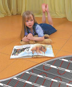

Тепловые маты электрического теплого пола Система «тепловой мат» представляет собой все тот же нагревательный кабель, который на сей раз уже уложен на специальную термоустойчивую пленку. Так как шаг укладки в этом случае мы изменять не можем, то все, что нам остается – это определить необходимую площадь покрытия и выбрать удельную мощность системы.
Основное преимущество тепловых матов кроется в способе их монтажа. Весь «бутерброд» теплого пола состоит из чернового бетонного пола, теплового мата, клея для плитки и непосредственно самого кафеля.

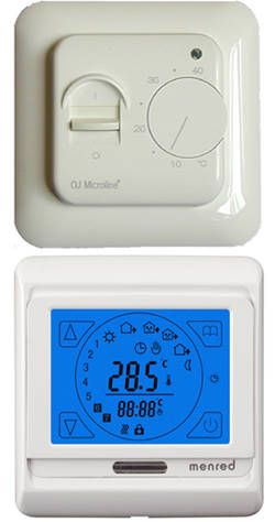

Выбор терморегулятора
Терморегуляторы для электрического теплого пола Роль термостата (терморегулятора) – автоматическое поддержание заданного теплового режима. Самые простые модели имеют только один встроенный датчик воздуха и ручку для установки необходимой температуры. Более продвинутые модели имеют жидкокристаллический дисплей, возможность установки температуры в зависимости от времени и даже возможность соединения с компьютером. Но в крайности лучше не бросаться, так как в конечном итоге за все придется платить. При выборе лучше всего придерживаться следующей схемы:
- отдавать предпочтение программируемым термостатам. Так если вы находитесь в доме с 7 вечера до 7 утра, то подогревать дом в остальное время будет, скорее всего, пустой тратой электроэнергии. Поэтому в ваше отсутствие пол должен работать по энергосберегающей схеме;
- помимо встроенного датчика температуры воздуха, у термостата должен быть еще и выносной датчик температуры пола. Исключением являются ванные. Здесь наличие встроенного датчика температуры воздуха может привести к ложным срабатываниям, благодаря воздействию паров горячей воды;
- не забывайте, что у термостатов существует предел мощности. Если ваш теплый пол будет потреблять более 16А (3,5 кВт), то в схему, скорее всего, придется включать специальный магнитный пускатель;
- весьма полезной может оказаться функция самодиагностики. Если с вашим полом случится какая-нибудь беда, ваш терморегулятор вам об этом обязательно сообщит;
- если теплый пол будет обслуживаться в том же сервисном центре, что и терморегулятор вы избежите проблем вроде: «А это они во всем виноваты. Наш товар прекрасно работает».
