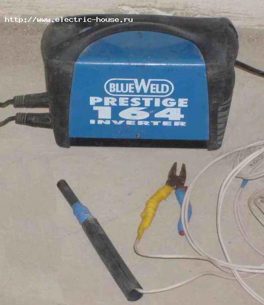

Прослужит долго... не один год это точно.
Внизу по центру графитовый электрод в трубе.
Re: Сварочник для скруток
Крокодильчики не обеспечат минимум переходного сопротивления... если только не придать им форму зажимаемого электрода. Да и держать электрод за крокодил не удобно и опасно, ибо нагревается...

Мега07 писал(а):ну что т ни как не решимся
Тогда стоит делать методом проб и ошибок...
Начните с простого и подручного (пример есть).
Могу сказать, что показанный на картинке держак никаких нареканий не вызывал и повторён был несколько раз. Удобен при сварке на любом уровне, и под потолком и на уровне... вообщем вам по пояс будет ©
На высоте даже удобнее, ибо концы скруткой вниз и электрод снизу...

Просто я как понял заводской КГ ты убрал

только вместо электрода -- ставится графитовый стержень
Кому влом купить, те батарейки разбирают или в троллейбусных парках токосъёмники тырят...
