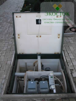

Монтаж станции делали сами, в прошлом году дополнил функцией сигнализации от перелива - при наполнении до критической точки зажигается фонарь, установленный сверху на крышке станции. Многие этот фанарь ставят в доме у щита, а я чего-то лопухнулся и забыл...
Пришла снежная зима, завалила станцию снегом и фанарь конечно тоже, метровым слоем. Поначалу чистили потом надоело (над фанарём соорудил короб из досок. Всё это завалило...

Стал думать как выйти из положения и придумал:
Взял пластиковое ведро, прорезал ровное отверстие 50мм. в это отверстие вставил метровую пластиковую трубу (закрепил изнутри монтажной пеной), на трубу сверху установил специальный зонтик. Зонтик предварительно оклеил изнутри светоотражающей фальгой. Ведро одел на фонарь, зажёг его и о чудо - зонтик засветился, видно даже днём. Получилась ещё и отличная вентиляция для компрессоров.
Всё это с женой опять засыпали снегом - торчит только труба с зонтиком на полметра.
А то уже собирался летом раскапывать и кидать ещё один кабель в дом.
Весной уберём это ведро в сарай, а перед зимой опять установим.
Вот такой колхозный световод замутил я на своей даче для станции аэрации Топас-5...
