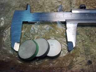

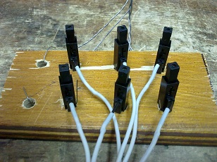

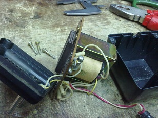

Взял пьезу из зажигалки, намерял на ней целый ампер, после чего собрал целую батарею из них (фото ниже), получилось от 6 до 10 ампер. Вольты, разумеется, измерить не смог (должно быть 4000-5000 В). После чего настала очередь трансформатора. Взял от старого телевизора от строчной развертки, но, не имея схемы, не знал как подключить, вследствие чего, после долгих манипуляций он сломался... Тогда разобрал старый блок питания (фото ниже), он понижает с 220 до 9 или 12 вольт, собрал все вместе и получил 0,01 А. Хотя рассчитывал наоборот увеличить амперы понижающим трансформатором. Вот тут то я и не понял в чем прикол. Или транс и амперы понижает или такие потери в нем недетские.... Может знает кто, или может подсказать, где взять нужный транс, или может даже как намотать, чтоб идеально подходил... или еще какие мысли по этой теме. Кстати, раздобыл даже пьезокерамику (фото ниже), но опять же довольно сложно снять с нее ток. Сделал изолирующую приспособу для нее, зажал в тиски, и постукиванием молотка по ним получил слабую искру, ну очень слабую, но при увеличении прилагаемой силы керамика просто ломается. Не знаю, может электроды отполировать, или все клеем залить. Так что, если есть какие мысли, милости просим.
- Пьезокерамика
- Пьезокерамика - 30112010091

- Трансформатор
- Трансформатор - 30112010086
- связка керамики
- связка керамики - 30112010085
