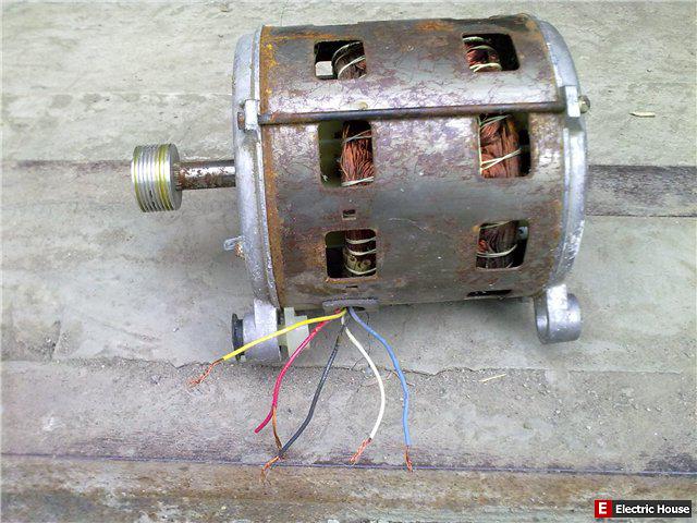

Моторчик не со стиралки типа автомат? Если так то лучше найдите спеца по соседству а то чтобы это объяснит надо книгу написать.А конденсато должен быть вольт на 300 а не на 160в.

Да не то чтобы нельзя просто надо знать с какой стиралки, найти ее схему разобраться самому да не дай бог двигун двухскоростной тут профи не сразу поймет короче не обижайся уважаемый лучше попробуйтье на форуме по стиральным машинкам просто эти двигателя узкое направление в электричестве типа как автоэлектрика свои приколы.Попался мне лет 7 назад двигатель со стиралки Вятка-Автомат достал схему разобрался запустил( две скорости) пролежал он у меня лет пять схемка потерялась все забыл куда чего так и выкинул.Тем более на вид он у вас очень скоростной еще камень разлетится не связывайтесь с ним проблемная это техника.

800-1000об\мин
блин вот засада(((( куда ж его пристроить?! з.ы. что за камень?! |

Возможно что это двигатель ДАСМ-2 с ЭВРИКА-АВТОМАТ

Если такой то на провод №1 подключить фазу между проводами №2 и №3 повесить кондер микрофорад 10 и подключить ноль к №3.Провода № 4 и №5 заизолировать по оддельности двигатель должен вращатся с одной скоростью.Если запуска не произойдет кондер можно взять микрофарад 16 или 20.Чтобы включить другую скорость надо на фазу подсоеденить №1 кондер поставить между №4 и №5 Ноль подсоеденить к №4 провода №2 и №3 заизолировать по оддельности это будет другая скорость врашения.Все это я предполагаю поэтому надо пробовать но вроде должно работать.Конденсаторы должны быть вольт на 300-350 или
марки МГБЧ точно не помню но последняя должна быть буква Ч такие стоят в кобрах старого образца тут можно на 220вольт.Или найти родные кондеры которые стояли в машинке и поставить их.Да при запуске в первом варианте провода №1 №2 №3 конденсатор надо намного больше чем при запуске во втором поэтому быстрей всего первый вариант будет более оборотистей (крутится будет быстрей)Удачи вам будте осторожны. |

record-2009 писал(а) 800-1000об\мин
блин вот засада(((( куда ж его пристроить?! з.ы. что за камень?! Ну я так понял что вы электроточило хотите делать вот у нас то что врашается камнем и называют как по науке бог его знает.А то что 800-1000 оборотов это спорить не буду но просто машинка отжимает при 500-1000 но это барабан так крутится а двигатель в это время намного быстрей глянте какой шкив на двигателе какой на барабане и сколько раз надо двигателю повернутся чтобы барабан повернулся один раз. |

еще уточню...машинка была выкинута 2-5 лет назад.....оставил только мотор...(((..как понимаю зря... как помнится название ее было Indesit-Прослужит долго)

......повесить кондер микрофорад 10.......Если запуска не произойдет кондер можно взять микрофарад 16 или 20..........
блин 10,16,20...они вообще дорогие ? впределах какой суммы? |

Да если покупать то дороговато просто можно купить два по 10 подключить один мало тогда второй паралельно первому вот вам и 20.Но лучше поспрашивать и взять на время а то деньги потратите на конденсаторы а двигатель не запустите и что тогда.Конденсаторы увеличивают свои микрофарады при включении ПАРАЛЕЛЬНО поэтомы если у вас один 10мкф. второй 6мкф третий 10 мкф вы соеденяя их между собой можете иметь 10 или 20 или 16 или 26 микрофарад.
Или как я писал найти старую кобру знаете такой большой фонарь на столбе похож на голову кобры и свет типа дневного только образца СССР вот там шесть штук по 10 микрофарад и стоит внутри. |
