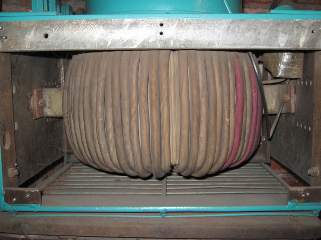

1.В какой цепи должен стоять дросель плюсовой или минусовой.
2.Каким этот дросель должен быть если нагрузка 120ампер
3.Конденсаторы обязательно и какая должна быть емкость
4.Где ставить конденсаторы до дроселя после.
Может кто делал практически и что из этого получилось.Главный интерес сварка нержавейки.

(Заводского изготовления) 120 витков. Правильно я думаю что если я его поставлю в цепь 80 вольт то он не будет возрожать(не перематывая) Как может изменится его индуктивность если он расчитан для работы в 220 а поставить на 80 вольт.И такой вопрос расчитан он примерно на 55 ампер продолжительный режим и естественной охлаждение тепер нагрузка 120 ампер но вентилятор даст он мне эти 120А или курить станет?Очень хотелось бы узнать что думает народ.
