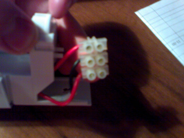

zavmax писал(а):Купил светильник люмисцентный. Сетевой провод нужно прикреплять самому. Вопрос: куда именно его крепить?

как фото выложить?

А чем сделаны столь мерзкие фотки?
Повторно.
Подключать к клемной колодке, земли в этом светильнике нет. Один из проводов идёт через выключатель на плату, один прямо на плату... вероятно, это красные.
Подключать 220 к чёрному и любому из красных, в зависимости от востребованности выключателя.
дак черный провод привинчен к корпусу: разве это не змля?
В таком случае два крайних в розетку... Корпус металл? А мне показалось, что пластик...
