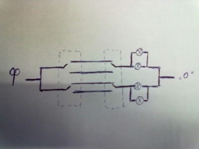

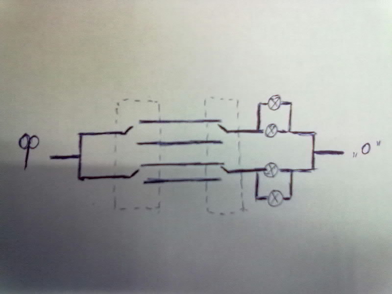

Подскажите пожалуйста, не могу найти схемку а сам не умею. Хотелось так в коридоре 4 светильника, при входе двойной проходной каждая клавиша на пару светильников а в конце коридора одно клавишный проходной включает последнюю комбинацию (либо 2, либо другие 2, либо 4). Скажите такое возможно? А если да схемку дайте. P.S. вот нашел с двумя двойными, если один двойной повесить на один на взгляд мебельщика вроде должно работать - но не уверен.
Если проходной двуклавишный с него выходит четыре линии .С одноклавишного проходного две .Куда будете цеплять четыре ,если их объеденить в две перестанет работать как нужно .Можно подключить одну клавишу . Если поставить еще один одноклавишный то можно задействовать вторую клавишу .
Добавлено спустя 52 минуты 32 секунды: Вот простая схема от руки с двумя проходными двухклавишными .
