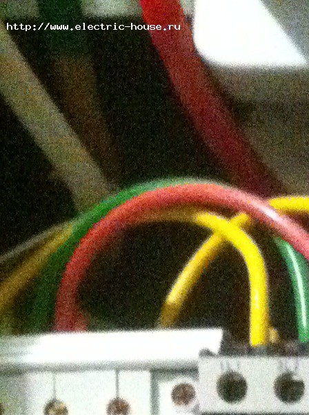

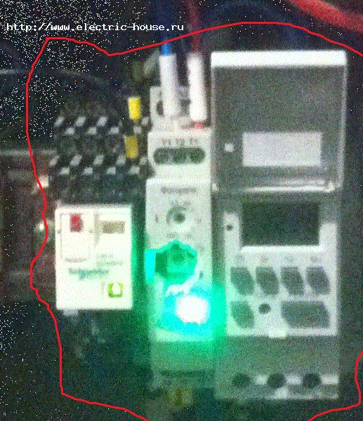

Что за чёрная штука слева от фотореле?
Re: Что за чёрная штука слева от фотореле?
- 116rus
- Бригадир
Добавлено спустя 1 минуту 38 секунд:
не знаю, почему так происходит, но ваш сайт обрезает 90% фотографии
Добавлено спустя 9 минут 27 секунд:
если вот так
ВИТАЛИЙ ЙЙ писал(а):магнитный пускатель
У меня тоже вопрос (от незнания). А все ли пускатели при работе издают характерные щелчки?
там же магнит втягивает --это от него такой звук ! может и есть тихие --но сомневаюсь в этом !
если сравнить советский пускатель с ABB , то ABB включается почти тихо !
ВИТАЛИЙ ЙЙ писал(а):все издают щелчки
вот теперь volh07 нам и ответит слышны ли у него щелчки
главное не перепутать от куда идет звук ---потому что фото реле - тоже должен издавать щелчок ! они стандартно расчитаны на 16 ампер -если не ошибаюсь !--а если ток превышает наминал - то ставят доп пускатели !
и это не фото реле - его называют сумрачный датчик или датчик день - ночь -----но у каждого по свойму --или я ошибаюсь !
volh07 писал(а): Что за чёрная штука
Несколько поздно, но, так, для уточнения. Чёрная штука:
Это колодка простая, 4 перекидных комбинированных. контакта.
Работает с:
Промежуточное реле RXM. Предназначено для применения в цепях управления электроприводами. Со светодиодом и плоскими контактами. Имеет возможность принудительного включения. Меньше, но многофункциональнее пускателя. Бывает на постоянку 12; 24 вольта и на переменку 24; 220 вольт
Добавлено спустя 7 минут 27 секунд:
116rus писал(а): А все ли пускатели при работе издают характерные щелчки?
Модульные пускатели- потише, а промежуточные реле немного пощёлкивают (почти неслышно)
