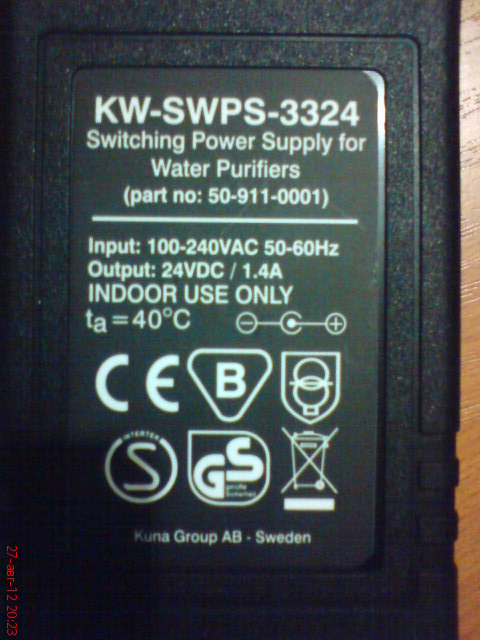

Притащил на работу, воткнул в розетку, тоже пищит! Неужто браковка!
- Фото1

bezlikiy72 писал(а):Неужто браковка!
Нет, ибо
sergey_sav писал(а):это вполне распространённое явление для импульсных блоков питания
Re: Пищит адаптер питания в простое
sergey_sav писал(а): ибо это вполне распространённое явление для импульсных блоков питания
Да, это так, но он не должен пищать. Значит - это брак, так как
sergey_sav писал(а):лечится только руками и паяльником (если получится).

Вот так вот. А человек из фирмы предположил, что возможно диоды не качественные, поэтому и пищит. Лампочка там зеленая) Тоже возможно!
