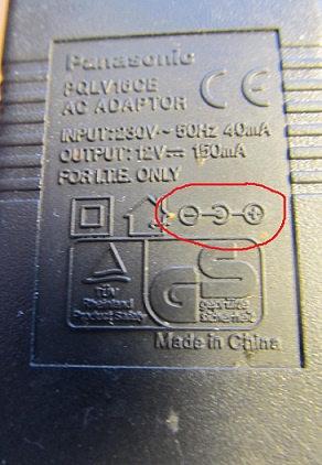

haramamburu писал(а):Обычно "центральный" - это "плюс"
Я понимаю, что центральный - это плюс. Вопрос по проводу - какой из них плюсовой, а какой нет: черный или черно-белый плюсовой?
Re: Проблема с проводами от зарядного устройства
Сергей2012 писал(а):Или обязательно надо прозванивать их?
Это даст точность определения 100%. Остальные заочные варианты советов дают точность 50/50.
haramamburu писал(а):Обычно "центральный" это "плюс"
обычно, но не всегда.

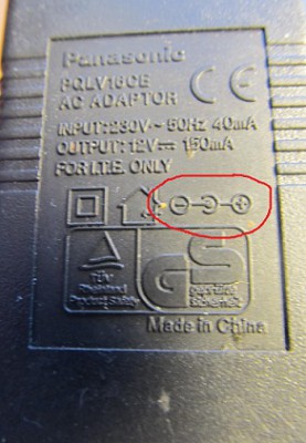

Смотрите внимательно на корпусе БП картинку (обведено красным )
Ваша картинка и "прозвонка" полярности - вот тогда 100%
ВИТАЛИЙ ЙЙ писал(а):не факт ,что на рисунке правильно
согласен, только отталкиваться от чего-то надо...прозвонил он провода, нашел + - и куда этот + приткнуть......из вредности, что на картинке неправильно, приткнуть наоборот
к слову на фото, что выкладывал, картинка соответствует.
