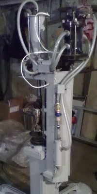

доброй ночи всем.Собрал молот пневмораспределитель работает от 220 вт,при нажатии на педаль,обычная электромагнитная катушка,хотелось бы сделать переключатель чтоб работал в автоматическом режиме,т.е вместо педали соединял,разъединял,желательно с регулировкой частоты.Кто что подскажет чайнику,может есть в продаже готовое что?

В этом поможет таймер с генерацией импульсов E234-TI либо E234-TP. Оба фирмы АВВ. Есть и наш аналог с более ассоциативным названием - циклическое реле времени РВЦ-Р-У-08. Есть модели на 24В постоянного тока и на 220В переменного. Полное описание по адресу

огромное спасибо за совет очень грамотно,теперь смотрю где и по чем

Здесь управление с помощью педали сделано в целях безопасности. Подумайте хорошо - надо ли переделывать.

насчет безопасности подумал,нашёл в г угле на сайте производителя наш универсальный прибор веха,может работать как в циклическом так в одинарном режиме,прочитал возможности громадные,на него подача 220вт выход 220,10а,позволяет соединит педаль или любой выключатель и в зависимости запрограммировать что будет происходить на выходе при нажатии или наоборот при разьединить,есть табло,таймер,часы,регулируется не только частота от 0.01 сек но и время замкнутого и разомкнутого состояния.короче с ним можно настроить и 200 ударов в минуту и 20 огромное спасибо slavapril за полезный совет
