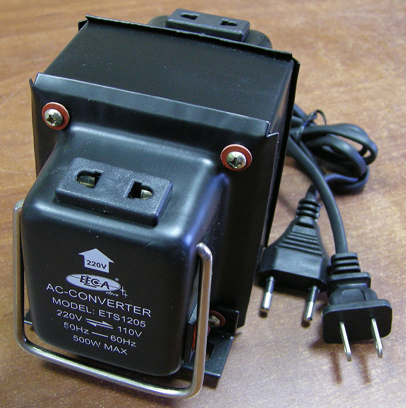

slavapril писал(а):гасящий конденсатор
Не потянет.
На маленькие токи да...
Остаётся только транс.
Или два обогревателя последовательно.
