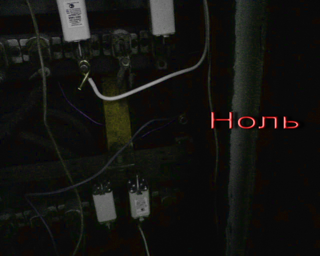

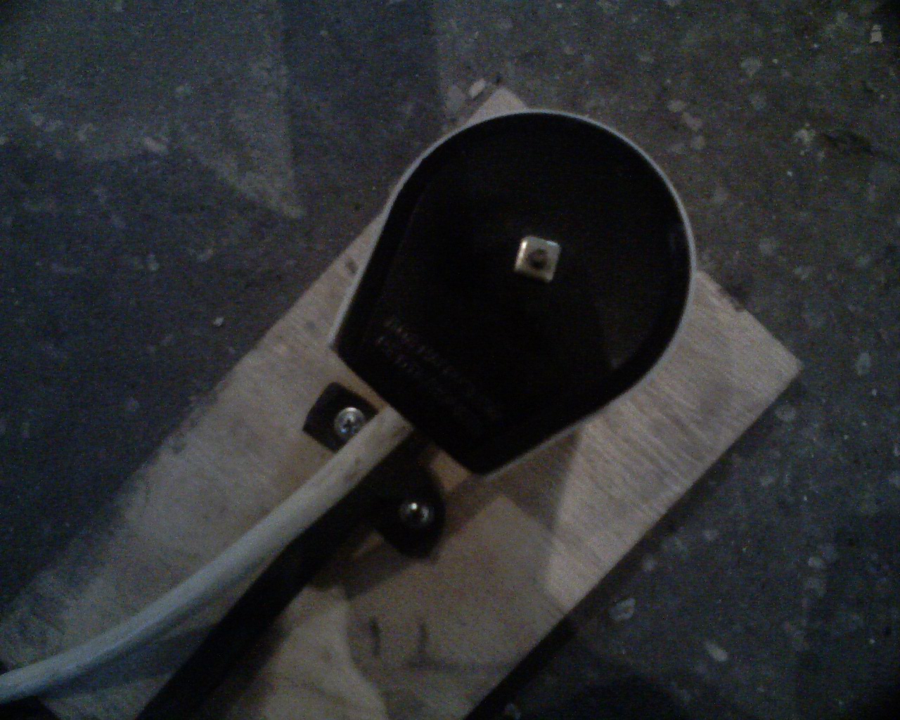

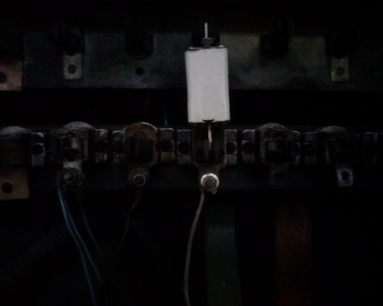

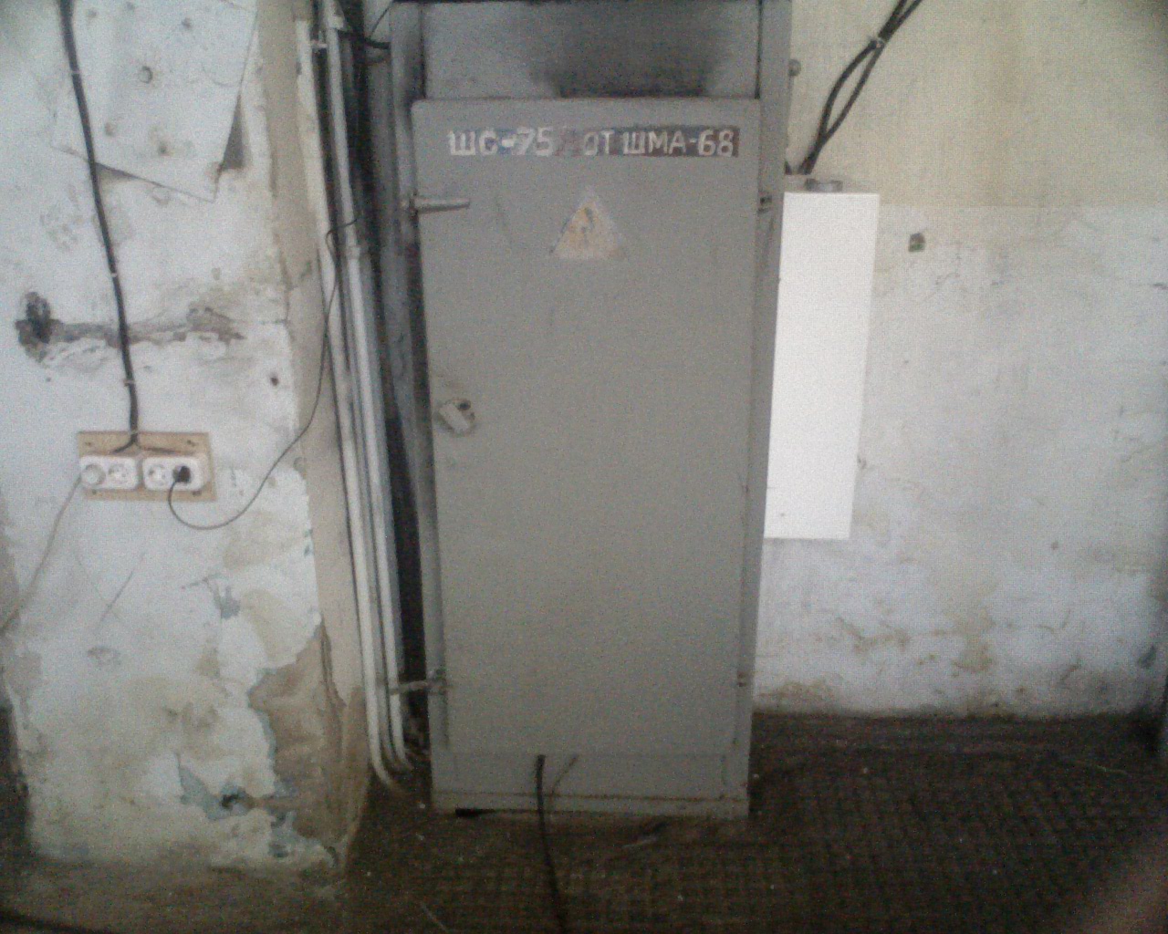

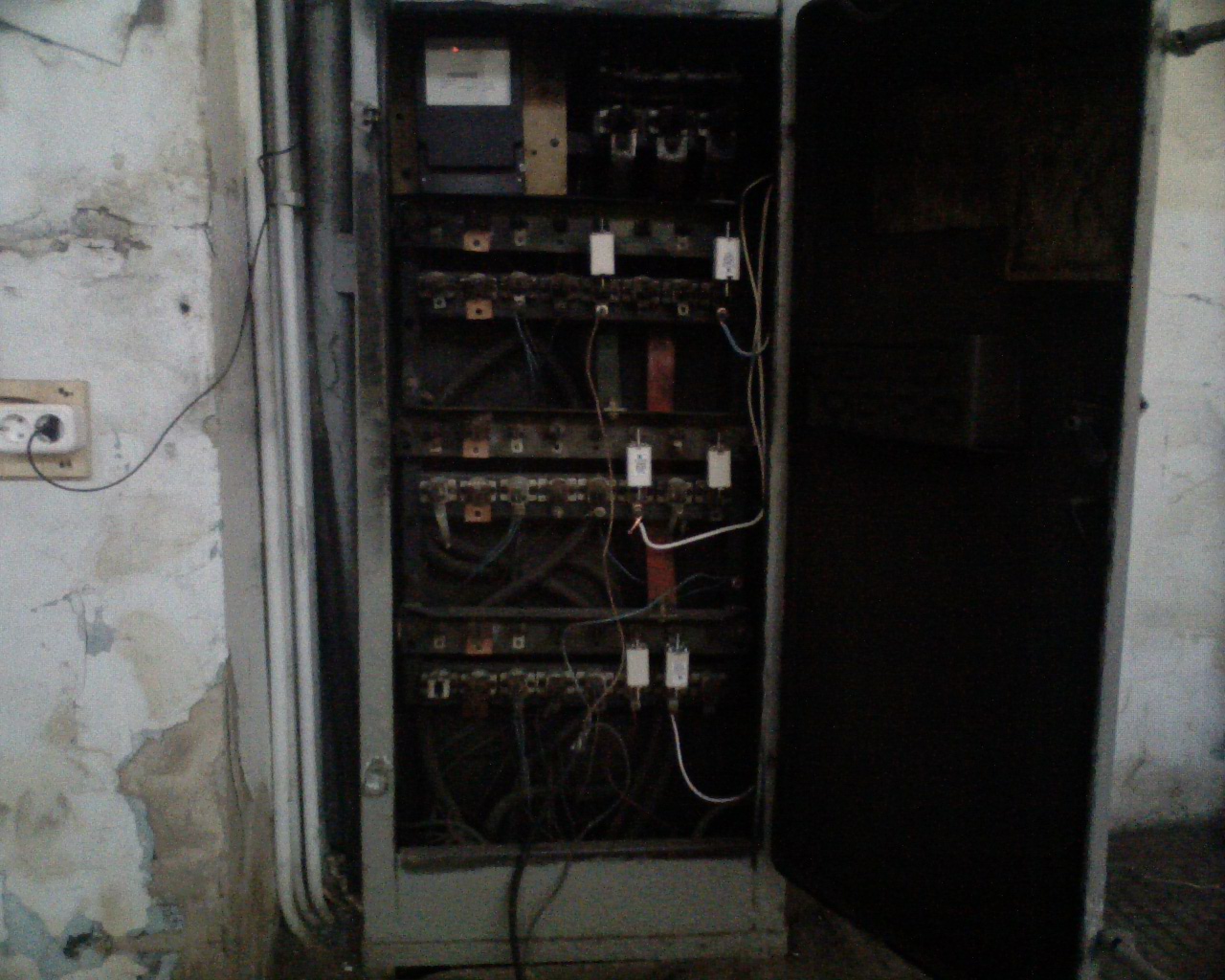

Подключил в цеху к шитку трехжильный провод: фазу к верхнему ряду, а ноль сказали подключить к стойке на которой три ряда фаз держатся, землю никуда не подключил. На другой конец провода закрепил трехконтактную розетку как для плиты дома и включил в нее тепловую пушку, после чего оплавилась изоляция на жиле кот. Подсоединена к нулю. Контакты проверил все хорошо затянуты.

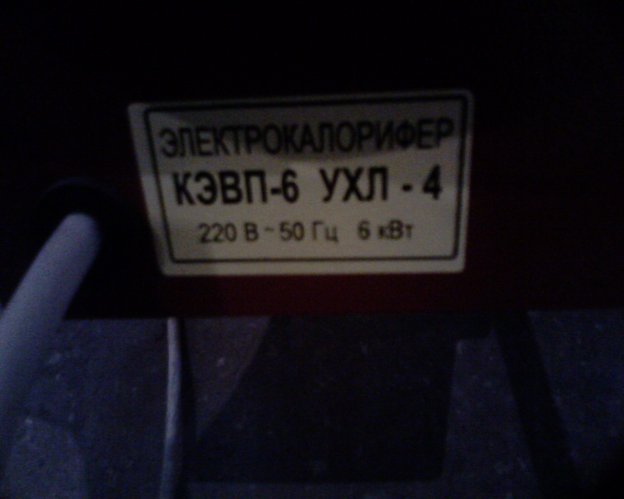

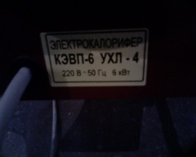

Пушка маленькая, солько киловат завтра посмотрю, а провод очень толстый и длинной где то 30м. А про, 2Квт=1,5мм/2 сечение провода, можно по понятнее я ведь чайник

bateit писал(а): после чего оплавилась изоляция на жиле кот. подсоеденена к нулю. Контакты проверил все хорошо затянуты.
В РЩ должна быть нулевая шина. На гибком проводе должен быть напрессован наконечник. Вы, наверное, просто кольцо скрутили и к корпусу, даже не зачистив посадочное место. Увеличьте сечение кабеля до 4 мм. кв. и если можно фото щита.

Нужен сечением не менее 4квадратов (а лучше 6,0) с отсечкой ВА 40А.

При грубом рассчёте 6000 / 220 = 28А
Так, медь не менее 4 мм2, алюминий 6 мм2, так и нужно обратить внимание на ток розетки, скорее всего он у вас 25А, а необходимо 32А.
