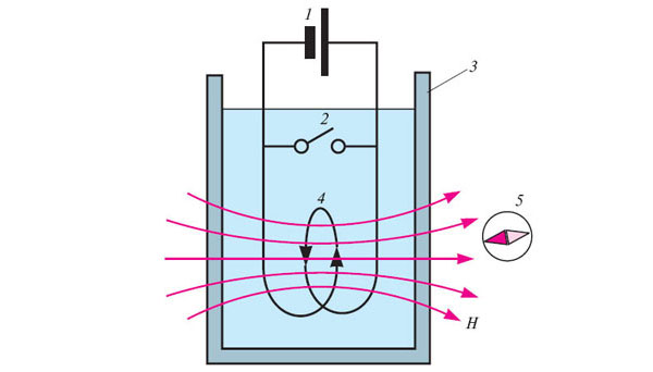

У чистой меди при комнатной температуре ρ = 1,75·10–6 Ом·см.Но такого чисто экспериментального доказательства и не может быть. Физическую величину можно считать равной нулю, если ее возможное отклонение от математического значения «нуль» так мало, что его невозможно установить никакими измерениями.на сколько я помню ОННЕС пытался сделать прибор. он брал источник тока сосуд с гелем делал сверх проводящее кольцо которое создовало магнитное поле и магнитная стрелка, с помощью которой отслеживаются изменения магнитного поля. могу ошибаться это из моих записей года я учился. а я небыл отличником по физике.
- Как измерять "сверхпроводимость"? - superconductivity_fig10_600
