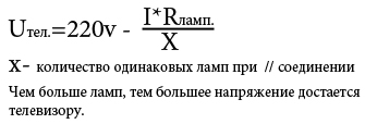

Говорят: когда свет не горит, телевизор работает.
Как только включаем свет, телевизор выключается.
Оказалось хозяин добавил розетку прямо под выключателем и запитал с него же
Но почему работает телевизор при "выкл"?
Считайте это небольшой загадкой
(Люстра - 5 ламп).
