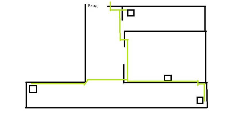

но данная схема полностью проблему не решит. Все равно потребуется толстый кабель канал. Скажите а можно сделать нечто похожее на такую топологию...?
Идет один кабель от щитка а к нему Т-образными коннеторами (если таковые в телевидении используются
) подключать всех потребителей?
Такое сделать вообще возможно?

Рисуйте расположение ТВ в помещениях с приемлемым для Вас расположением кабельных линий...
В ответ получите схему.

- INTEGRAL-85 / Автор темы
- Участник
зеленым отмечен кабель канал
а квадратами телевайзеры )
