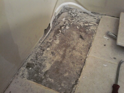

Не сработал узо и автомат
Обычная схема -узо(40а-0,003)+(16а-201), провод подключенный к этой схеме, лежащий без гофры (пунп 3-2,5) в полу-между стяжкой и стеной, начал гореть и дымить (от попадания мочи кошки)-между вазой и нулём(заметили сразу и выключили автомат-прогорело 3см, скорей всего провод был деформирован при укладки плитки...
Вопрос почему ничего не сработало?
я объяснил что узо срабатывает на утечку 0 и земля, а автомат не сработал потому что это не замыкание.
Со мной не согласились.
Каково ваше мнение?

Берете прикасаетесь нулевым проводом и к контурным. УЗО должно сработать. И показываете заказчику. Как оно работает. Вот и весь спор.

заказчика волнует вопрос -почему провод шипел,искрился ,дымил,а в итоге ни какая защита не сработала...
мои объяснения показались не конкретными... его вопрос еще такой-как обезопаситься от такого искрения(защита)-если узо и автомат стоит и не срабатывает при такой ситуации

Поставить нужно отдельно автомат и отдельно УЗО на 10мА

ответьте пожалуйста на зтот вопрос-1-узо стояло по номиналу
2-автомат тоже по наминалу
3-при этой дуге(между 0 и ф) в этой жидкости -защита не сработала?
почему???
* Тип B - величина тока срабатывания магнитного расцепителя 3 In (номинал.)
* Тип C - величина тока срабатывания магнитного расцепителя 5 In (номинал.)
* Тип D - величина тока срабатывания магнитного расцепителя 10 In (номинал.)
т. е если ток короткого замыкания не превышал Хn то автомат мог и не сработать.

и теперь вопрос следующий-если ток к з не превысит хn и автомат не сработает,и при этом если загорится оплётка провода-то возможен пожар,при включеном автомате,,,,-правильно?
