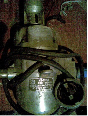

В 2001 не знаю а в 1989 типа этого:
3х фазная электродрель - 3х220
был еще электрорубанок - ноги выросли..у знакомого видел отбойный молоток, все из этой серии

Gefest писал(а):трансформатор ТМ-63/0,4/230.
Дрель "Бараном" Называется. И трансформатор и Баран всё это шахтовое оборудование на напряжение 220В. Всё оборудование с изолированной нейтралью или по схеме треугольник. В кабеле, поверх изоляции Каждой фазной жилы нанесён слой графитовой резины. Как только повреждается изоляция кабеля - автоматически напряжение отключается. Всё это для высокой степени электробезопасности в шахте.
