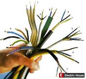

голубого цвета — для обозначения нулевого рабочего или среднего проводника электрической сети;
двухцветной комбинации зелено-желтого цвета — для обозначения защитного или нулевого защитного проводника;
двухцветной комбинации зелено-желтого цвета по всей длине с голубыми метками на концах линии, которые наносятся при монтаже — для обозначения совмещенного нулевого рабочего и нулевого защитного проводника;
чёрного, коричневого, красного, фиолетового, серого, розового, белого, оранжевого, бирюзового цвета — для обозначения фазного проводника.
