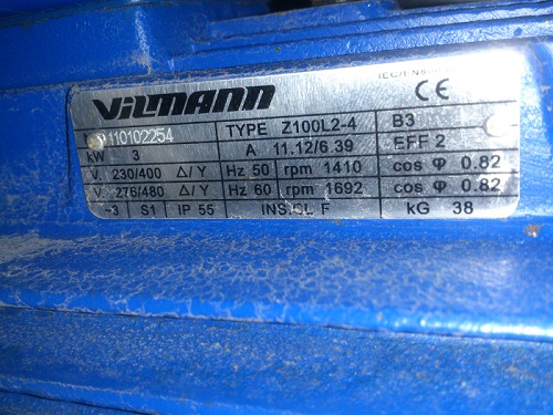

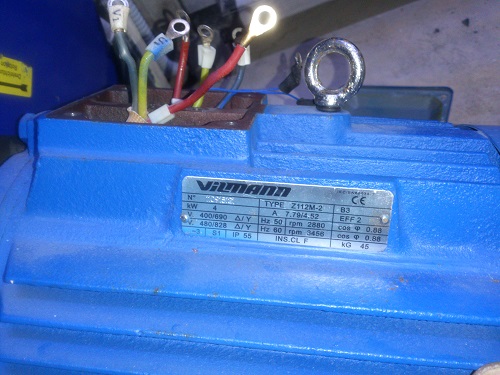

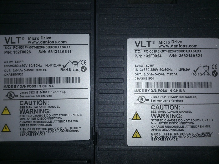

И так прошло немного времени, мной прочитано много литературы и проведено практических экспериментов.
Я хоть понял, как они устроены и для чего они нужны. Научился подключать и настраивать. И хочу вам предложить небольшую задачку! 1. Найди три отличия в частотном преобразователе. 2. Какой из частотников подходит к электродвигателю 1, а какой к электродвигателю 2? Вложение Найди три отличия в частотном преобразователе - загадка - DSC_02611111 [ 153.98 КБ | Просмотров: 219 ] Вложение Вложение |

К 4kW инвертору 3kW электродвигатель, к 3kW инвертору 4kW электродвигатель.

lyuto писал(а) К 4kW инвертору 3kW электродвигатель, к 3kW инвертору 4kW электродвигатель. ![]() Не правильно Леонид, садитесь двойка |

slavapril писал(а) Что? где? ЕГЭ сдаем? ) biggrinslavapril писал(а) Я бы сделал по-другому. Написал бы тему по этому вопросу. Поддерживаю electrohoz писал(а) Не правильно Леонид, садитесь двойка! Ну не сталкивался человек со схемами треугольник и звезда. Вам выпала такая возможность. Как предложил slavapril, поделитесь наработками. |

Anatoliy писал(а) Ну не сталкивался человек со схемами треугольник и звезда. Там просто на внимательность! Не надо ничего думать, сравнил по параметрам и всё. |

Частотные преобразователи, всегда подбираются по току двигателя. Ибо существуют весьма странные экземпляры двигателей с очень низким cos фи. Например, 0.4. Отсюда имеют гораздо больший ток, чем обычные. В итоге смотрим всегда на ток двигателя и ПЧ.
