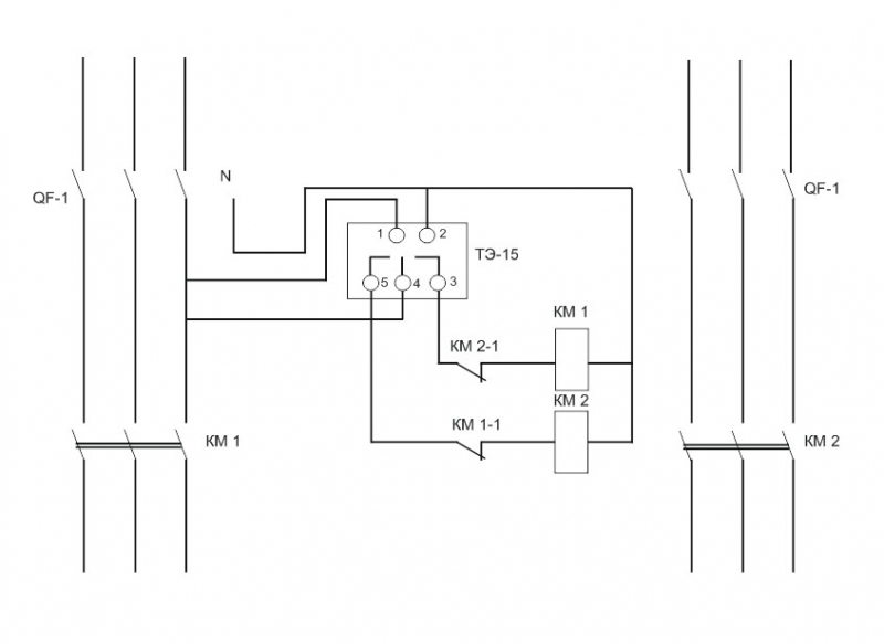

Доброго времени суток, возникла, вот такая идея:
Существует два ввода с независимых источников питания, один ввод №1 (установлен 3-х фазный прибор учета с одной зонной), второй ввод №2(планируется установить 3- фазный прибор учета с 3-мя зонами "пик", "полу пик", "ночь") Нужно чтоб в "пиковые" часы ввод №2 отключался, и основное питание происходило через ввод №1, а в "полу пик " и "ночь" питание поступало через ввод №2, для того чтоб нагрев воды, теплые полы, полив газона, нагрев воды в бассейне, перевести на наиболее дешевый тариф! При этом в схему нужно установить АВР, так как питание с разных ТП. Помогите пожалуйста со схемой!
За ранее благодарен!

Сообщение Anatoliy » 18 янв 2015, 01:46
Ну одно из простых решений.
TE-15.pdf
(149.92 КБ) 54 скачивания

Сообщение sergey_sav » 18 янв 2015, 11:51
Анатолий, а не слишком ли просто?... :))biggrin
Блокировки нет, защиты от залипания нет... автор же АВР просил. acute))

Re: Схема ввода, переключение по времени
Сообщение Anatoliy » 18 янв 2015, 19:31
Сергей блокировка по блок контактам есть. Ну и естественно механическая должна на самих пускателях.
А по поводу АВР, у автора цель то не в АВР. а в переключении на тариф. Да и там лучше ставить перекидной чем делать АВР.
Дешевле будет.
