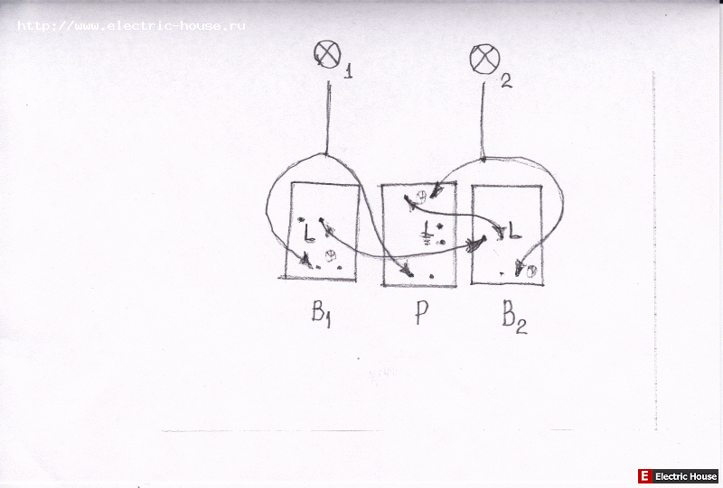

В мое длительное отсутствие дома сгорел один из проводов в ванной.
Пришедший электрик - гастарбайтер провод заменил, но пока разбирался со схемой подключения, где-то что-то накосячил.
В ванной есть группа из 2-х выключателей и розетки, собранная в одном блоке, производства bticino.
Суть проблемы: после его вмешательства розетка перестала работать.
Прикрепляю схему, как она есть сейчас.
2 выключателя включают разные группы ламп, между собой не пересекающиеся
На эти группы ламп идут два 2-жильных провода (в которых жилы одного цвета). Показаны на схеме.
Сами контакты все проверены, ничего подгоревшего/слабо закрепленного нет.
Изначальная схема проводки отсутствует как класс.
Извините за качество схемы и непрофессионализм.
Что не так в схеме?
Заранее благодарен.

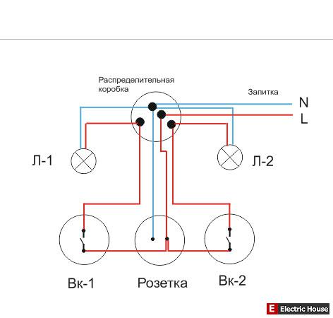

2. фазный провод кинуть на один и на второй выключатель.
3. с выключателей кинуть на светильники.
Вот классическая схема вашей разводки

Re: Подключение 2 выключателей и розетки bticino
Просто нужно найти ноль и фазу приходящую. из ваших 4 проводов.
Посадить их на розетку.
Два оставшиеся посадить на выключатель.
И кинуть перемычки от розетки (зажим фазного провода) до выключателей.
Если уж не вмоготу разобраться , тогда вызовите электрика. Покажите схему он поймет.
