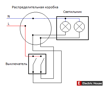

Схема подключения двухклавишного выключателя
В распределительную коробку приходят 2 провода - L (фазный проводник) и N (нулевой проводник). Уходят шесть проводов - три на выключатель, три на светильник. Уходящие провода на выключатель и светильник надо прозвонить с помощью тестера. Питающие провода проверить с помощью индикатора фазного напряжения.
Работу по монтажу распределительной коробки надо проводить после отключения напряжения. Нулевой рабочий проводник (N) идет через распределительную коробку напрямую на светильник и соединяется с проводом светильника, который подключен к боковым контактам электропатронов для ламп.
В распределительной коробке провода или скручиваются и изолируются или соединяются через клемму в зависимости от типа распределительной коробки. Питающий фазный проводник (L) через распределительную коробку подключаем к среднему проводу двухклавишного выключателя. Два уходящих с выключателя провода через распределительную коробку соединяем с двумя проводами светильника, подключенным к центральным контактам электропатронов для ламп.
При смене лампочки в светильнике, для того, чтобы обезопасить себя от поражения электрическим током, необходимо обязательно выключить двухклавишный выключатель. В этом случае фазное напряжение не будет подаваться на светильник.
