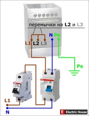

Схема подключения электроплиты через УЗО для одной фазы:

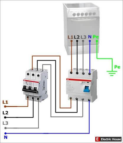

Схема подключения электроплиты через УЗО для трёх фаз:
