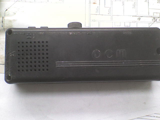

Для домашних нужд подойдёт любой или почти любой детектор скрытой проводки от FIT или BOSH (возможны варианты). Отличаются чувствительностью, глубиной обнаружения металлических и деревянных деталей, а также проводников, находящихся под напряжением, а также ценой (от 600р до 6000р). Но у всех есть недостаток - недостоверность показаний на влажных и армированных стенах.
Поэтому можете применить любой подходящий под Ваши требования и учесть что, как правило, провода в стенах идут вертикально от выключателей и розеток и вертикально и горизонтально от распаячных коробок (если делали не шабашники).

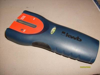

и что за тестр изображен на картинке в предыдущих сообщениях, где бы можно было про него прочитать?

Если о последнем, то это детектор kwb SAFETY FIXX, прибор для определения места расположения электропроводки, металла и древесины. Брал (кажется) или в Леруа или в Кастораме.

Интересно, приборы определяют древесину?! Класная штука!

По сырости или по спектральному анализу?

kokoko писал(а):И мне интересно: как прибор kwb SAFETY FIXX ищет древесину?
По изменению электромагнитного поля. Сначала прибор подает посылку в фоновый участок и "запоминает" сигнал, который пришел обратно. Когда ведешь прибор по поверхности, прибор периодически делает посылки и ловит то, что отразилось. Когда отраженный сигнал придет не такой, то он отображает это как неоднородность. Поэтому эти детекторы сигнализируют не только на металл, но и дерево, и пустоты и т.д.
При покупке смотрите, на какую глубину прибор определяет неоднородности. Бывают только до 1 дюйма, что просто во многих случаях очень мало.
Приборы, аналогичные Бошу (ссылка приведена раньше), есть у многих производителей: GeoFennel, Stanley, Zircon, Stayer - можно выбрать и подороже, и подешевле.
У меня прибор для обнаружения скрытой проводки Дятел (Украина) такой и для определения неоднородностей дешевый Stanley такой, достаточный для поиска профилей в гипсокартоне.
Вот такая отвертка для определения скрытой проводки никуда не годится, хотя якобы для этого предназначена. Сам лично пробовал: знаю, где провод под штукатуркой на глубине полсантиметра, знаю, что он под напряжением - отвертка ничего не определяет.
Детектор электрику нужен: видел сам лично, когда готовый потолок сначала сверлят под встроенные светильники, а потом думают, что же делать с тем профилем, который им попался.
